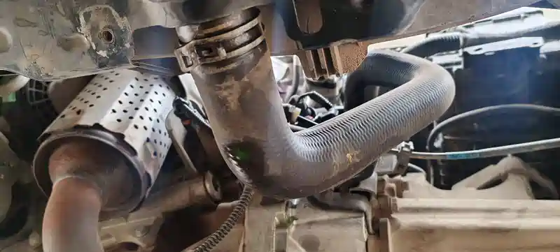

1.变速箱油更换方法:拆下空气滤箱,拆下变速箱油盖,拆下变速箱油底壳螺栓,排空,装上螺栓,从上面加入变速箱油,用一根管,T一端插入加油孔,另一端插入饮料瓶做的漏斗(管头缠上薄膜插入倒置瓶口),慢慢倒入油,注意排气,加完两升后,盖上盖子,恢复。2.更换防冻液,排出5升,加入5升,型号道达尔,-35度-130度,
更换方法:冷车,拧开上盖,打开下排液管,用尖嘴钳和老虎钳,把管头拆开,流静后,用嘴吹上盖,多吹几次,排出滞留液体,把车放平再排,排空后装上下排液管,从上面防冻液水箱处加液,加的没漫过回留管后打开排气螺栓,排出空气,加到位不再下降后,紧上排气阀,盖紧盖子,怠速启动车,运行5分钟后,开一点排气阀把气排出气,液位下降,用布盖着小心把上盖打开,把液加到位,拧紧盖子与排急阀,再启动,过10分钟后再排,直到排气阀不再出气只出液,后留管内无气泡,剩下的防冻液放车上,行驶一次车冷却后再加,直到加到排出的体积。
