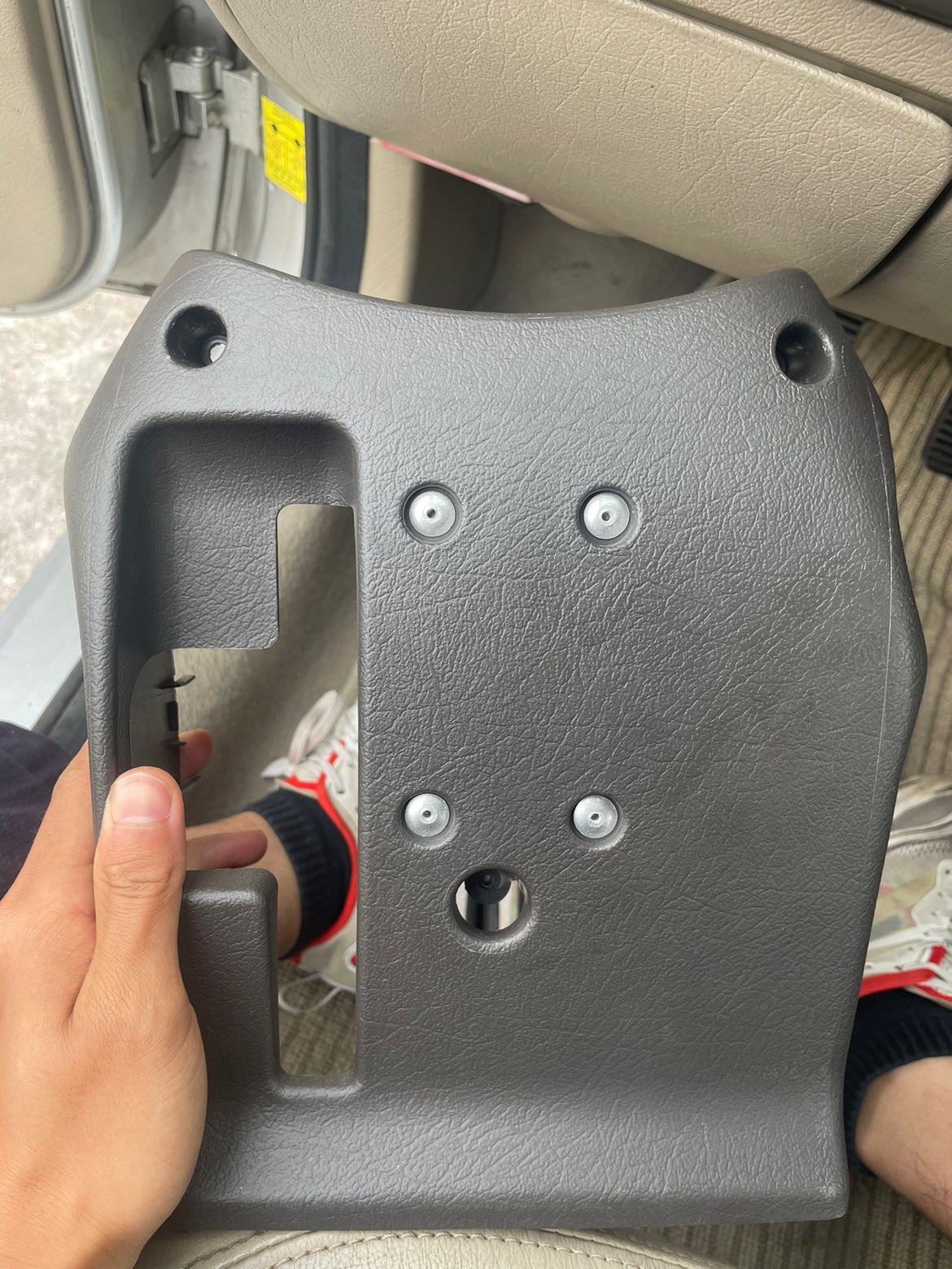

这个是方向盘第一版的三个螺丝孔
气囊的固定螺丝在方向盘背后,需要把方向盘扭到一边才可以取出。
