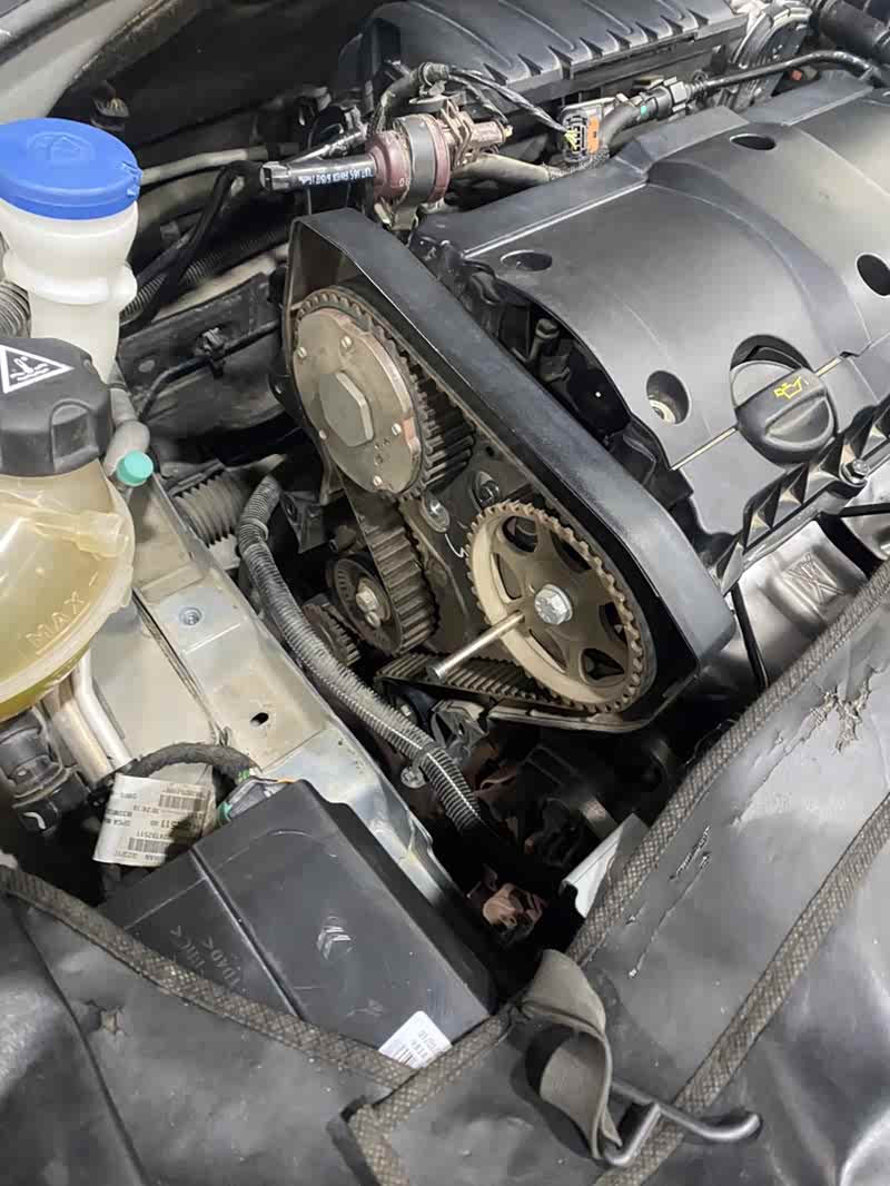

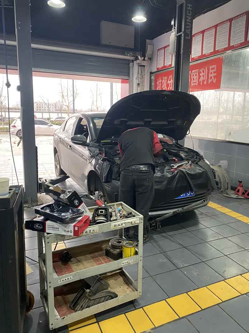

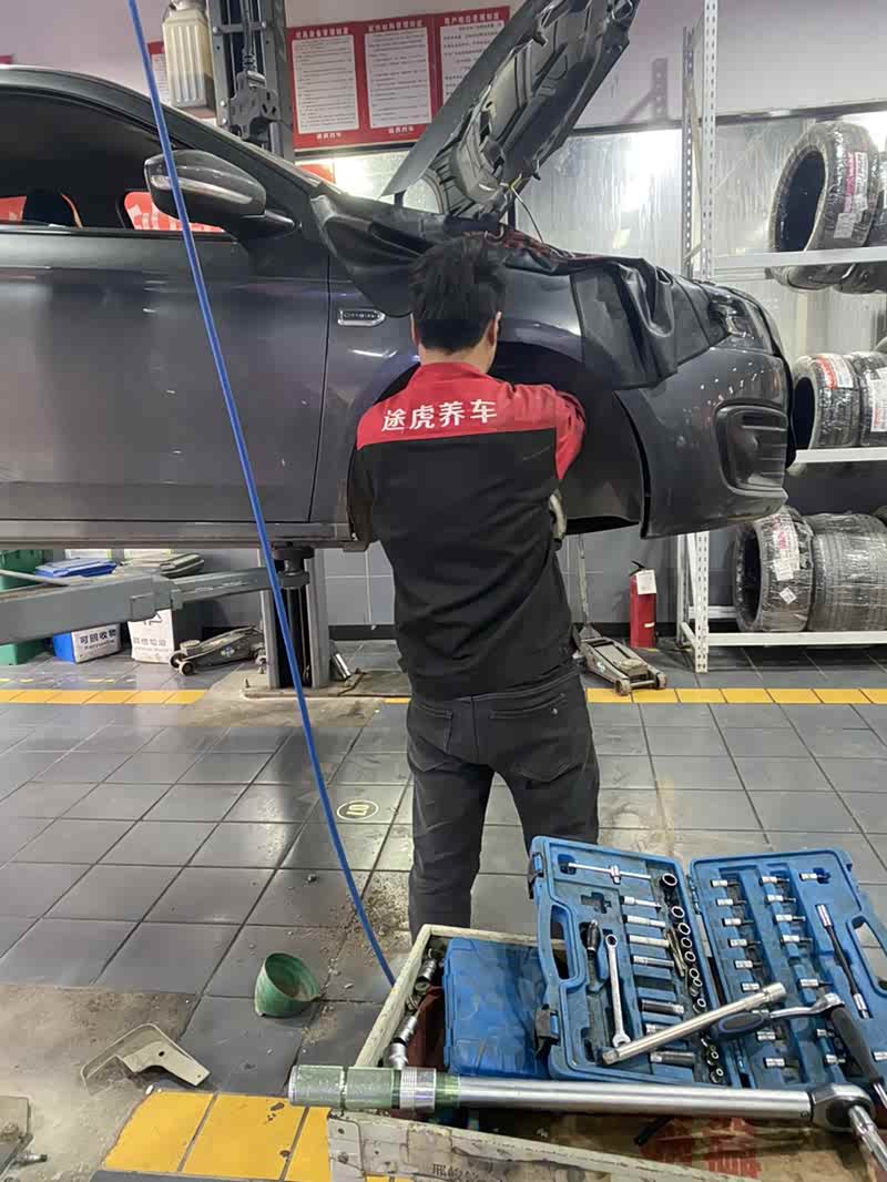

我的车是2017款自动时尚爱丽舍,买车七年了,里程55000公里,保养手册更换是六年或者九万公里,以先到为准,考虑到年限已超一年,为了安全期间,决定还是换正时皮带。再说单位的一个世嘉车主提醒过我因忘记更换正时皮带,车轮癫在坑里,致正时皮带断了,拖车发动机大修了一次。有实实在在的教训。于是在途虎下单更换,皮带拆卸后未发现有裂纹,应该还能跑一两年。咱车便宜,还是按保养手册保养吧。更换要拆右前轮、垫起发动机,费时费力。换后发动机仓声音有点大。
