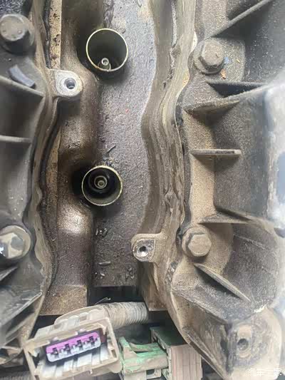

09年爱丽舍发动机气门室盖(火花塞位置)出现大量机油,导致启动后发动机抖动(不算很严重),发动机排气管有噗噗声音……
感觉是缺缸(有一缸工作不正常)导致,但是开起来也没觉得动力加速无力,就是怠速发动机偶尔颤抖……

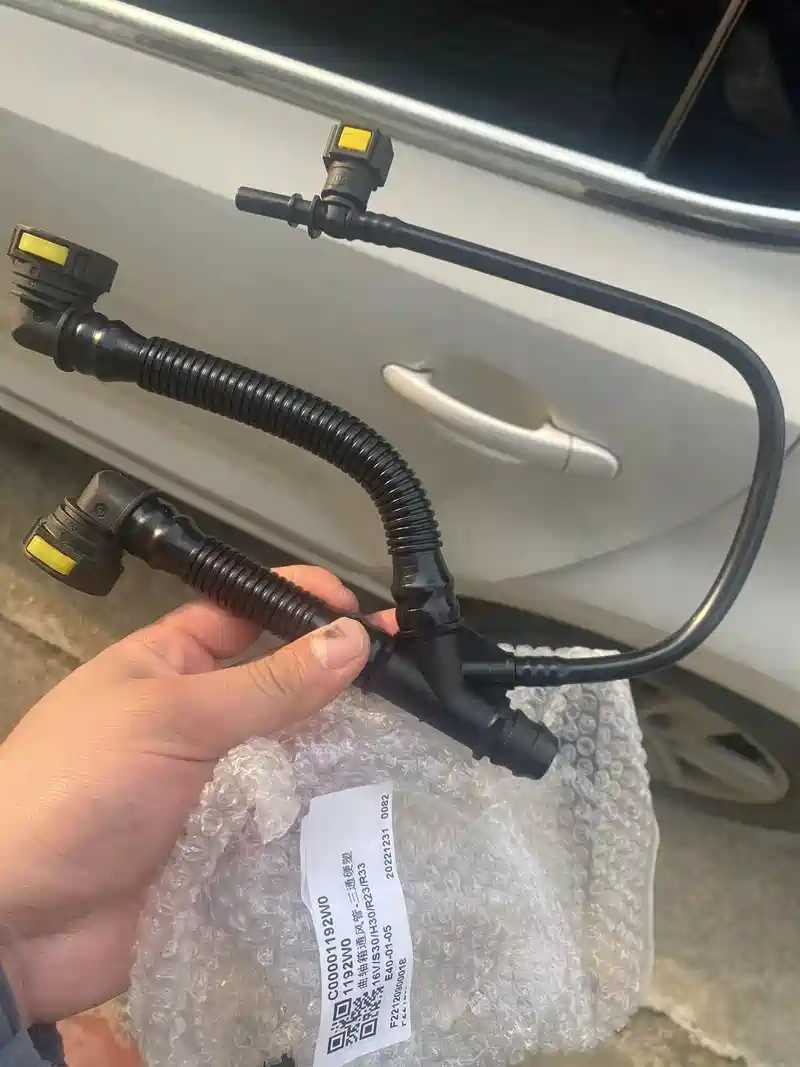

解决方法:(更换了点火线圈,曲轴通风管(由于自己不会拆,把原车的给拆断了)),启动后发动机还是抖,怠速不稳定;(更换火花塞(快递还没到)),到了换上去,再点火试试看……

清理后的状态……
换了新的火花塞,车子发动就就没出现噗噗缺缸现象了……
