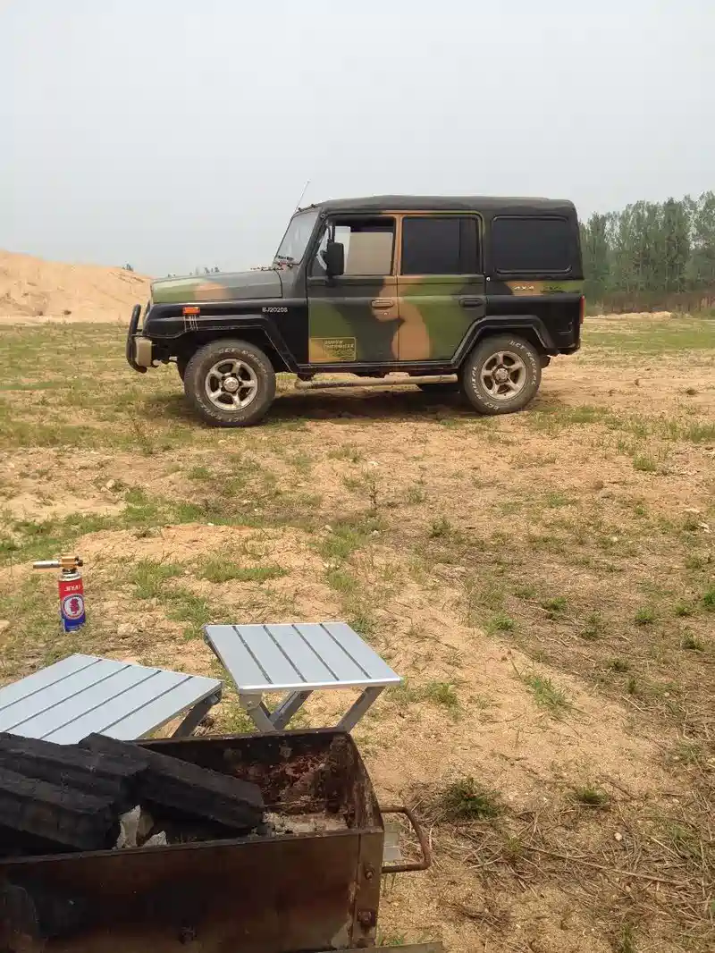

素车照片,在沂河边进行户外活动。
素车照片,在沂河边进行户外活动。
素车照片,在沂河边进行户外活动

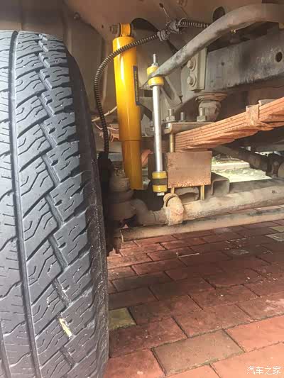

车身加高8厘米。
