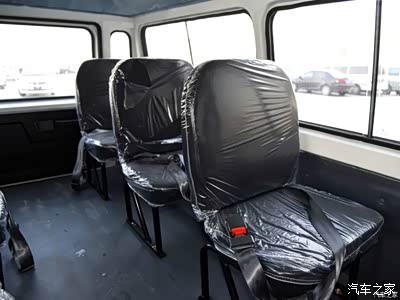

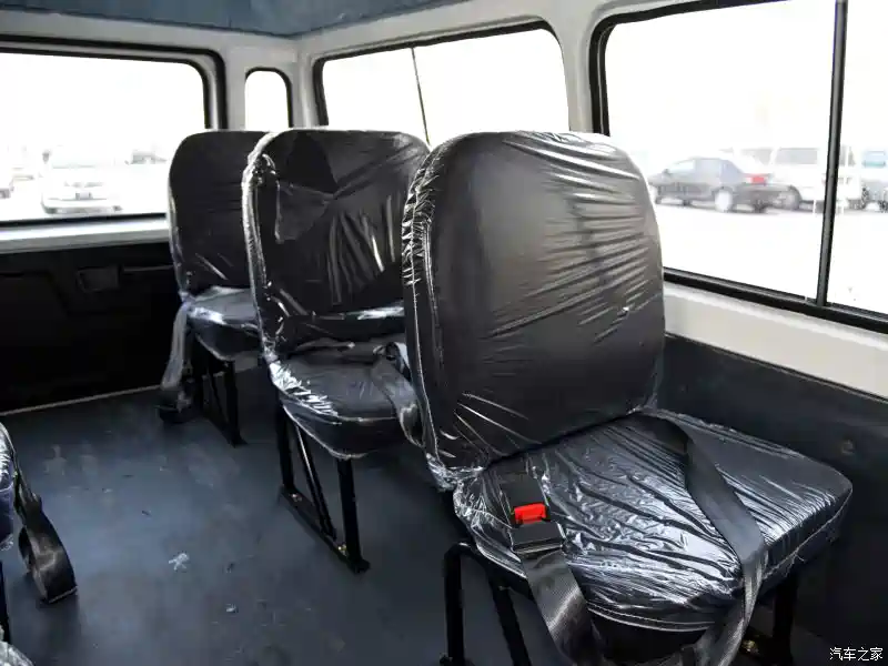

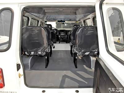

大三门战旗的位置摆放实在少根筋,并排放着几个座位,占了空间的好大一部分,只剩下一条窄窄的过道,而且,座椅又全部是固定式的,坐起来也不舒服,买大三门回来,我看每个人都不会满意这种椅子,谁设计的,就不能折叠一下,方便放货吗,唉,不争气的北汽,还是战友们自己想办法折腾吧,这车,买来就是折腾人的啊
并列站队一样,座椅也不舒服
这布局,都死死地钉在有限的空间里,使我想到一个词,杵,就那么生硬地杵在车厢里
为什么不能弄成多功能的,可以折叠的呢,那样,多方便,不说了,还是自己改吧,利用原有的座椅,自己diy系列之战旗大三门改装后侧面折叠座椅

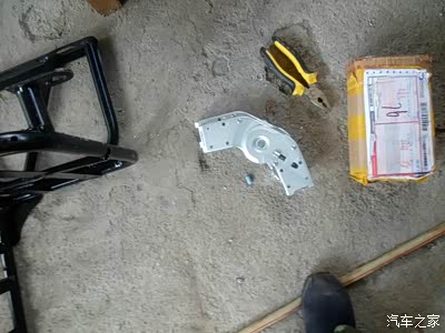

原本想买一对侧面折叠椅子,但是一看价格,一对椅子至少都要七八百元,就算是二手的闲鱼去淘,也要个五六百,靠,穷人怎么办,自己买配件自己折腾吧,这是某宝淘来的可折叠的椅子折叠的东东,叫什么我也忘了,总之可以折起来,可以放下去的东东,几十元钱一对,自己干吧,谁让俺们穷呢,穷,就要穷折腾,自得其乐吧,下面开始折腾

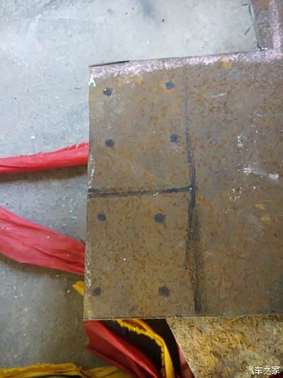

一把切割机,就搞定了,切割个四分五裂,再来组合,当然,还要切几块小铁板,方便安装那个折叠的什么铰链

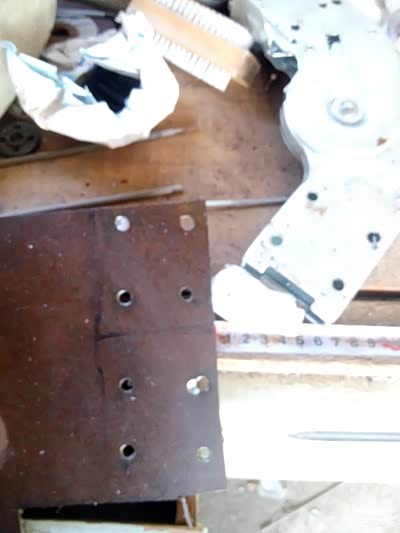

淘来的铰链要用这些小铁板连接在椅子上的,还要钻几个眼,幸好自己平时喜欢鼓捣一些东东,切割机,小钻机,还有小焊机都有,呵呵,就是个爱折腾的人

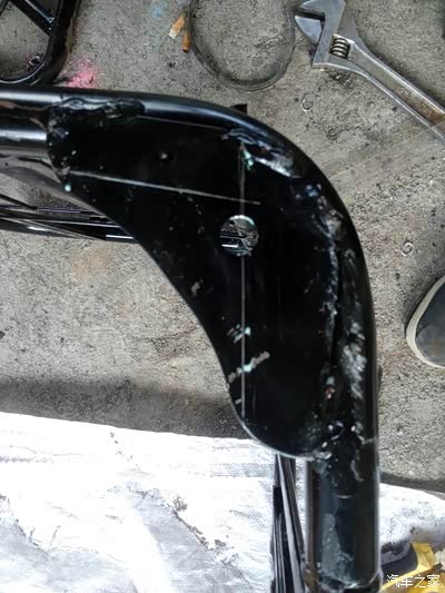

按铰链的位置打好镙丝眼,当然,不想打眼也可以,直接用焊机焊在铰链与椅子上也是可以的

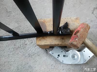

要焊接的地方用锤子砸扁它,方便焊接

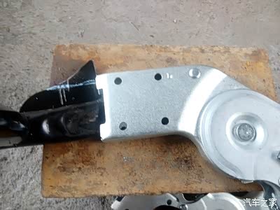

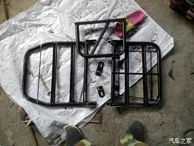

比对一下位置,由于粗心,我比对时没有仔细, 造成两个椅子的靠背一个高了点,一个低了点,呵呵,好在自己验收,肯定验收合格了

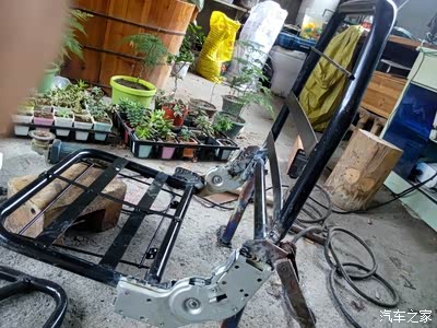

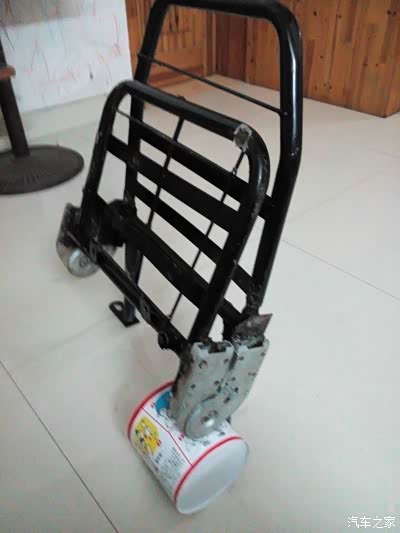

但是,焊接时本人的手机没电了,没有照整个过程下来,遗憾,只好把焊接好的样子发给大家,其实一看就明白了

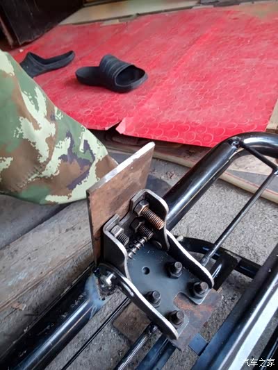

这个是前面放下来也可以折收的一个活动支脚的支点,就用了一个可以90度弯折收的链铰吧

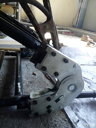

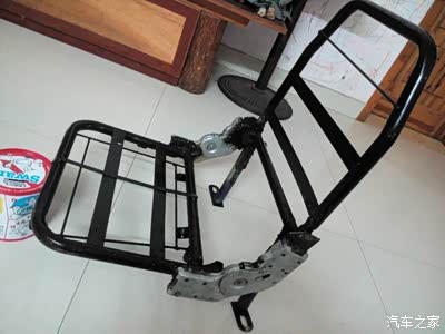

侧面铰链的细节图
这是基本的样子图,不太好看
可以折收成这个程序,完全够用了

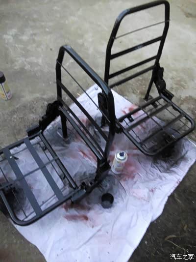

喷漆过程中

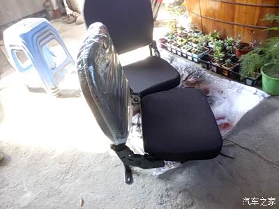

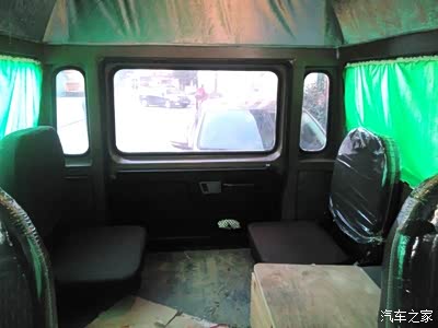

装上去还不错的样子,然后扛起来上车去装
这是装上去的侧座椅样子,由于粗心,右侧的低了些,需要加垫片垫高才对称,下次有空再调整吧,这是个小问题,以后再说

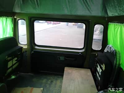

这是折收起来的样子了,怎么样,空间大了不少吧,哼哼,基本完工,看下面以后又折腾什么吧,就这样,晚了,要睡了,给后来战友们一个参考吧
