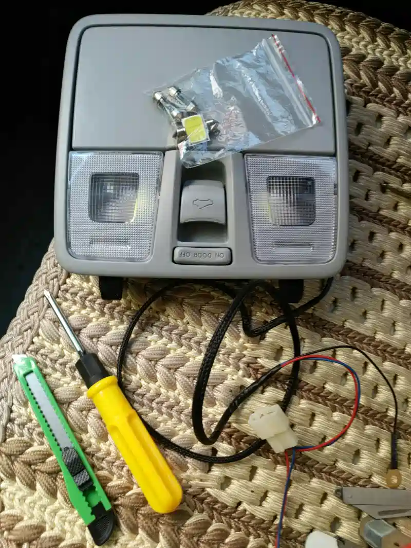

最近“之家”和“E族里”的车友们改装的火热,各种车型,各种各样牌子的眼镜盒各种各样的改装,看的我心里莫名的着急心痒,想着考验自己一把,是否有动手折腾的能力,再说只要自己喜欢就好,看到车友们安装后到效果感到高大上的感觉,,这就更刺激我的神经了,恰好这几天,闲来无事,于是在网上搜索,运气还真不错!搜素一家三菱猎豹V31奇兵V32黑金刚V33前顶灯阅读灯眼镜盒加装改装 心里窃喜    ,天时地利人和啊    从网购到安装完成共计用了4天,网购从订货到收货用了三天多,收到货迫不及待的拆箱,呵呵,工具、线束、裁割模板,省了自己找工具了,万事俱备,安装用了一个半小时,酷暑37度汗流浃背的在车里摸索着安装,大工告捷!安装完看到自己的劳动成果,还真佩服自己的动手能力,车友们见谅,咱自认文凭不咋地,车友们见谅    !直接上图!
工具 线束 主题产品,不错 !厂家还算想的周到
载切模板,正愁着 不要裁大了,裁小了,
多送三只灯泡,LED的。
