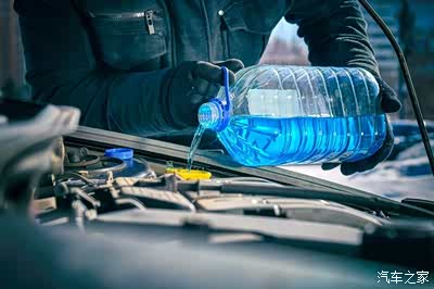

此外,如果你的太浩或育空还没有重新加注过玻璃水,也需要注意玻璃水的冰点,一般夏季玻璃水的冰点都为0度,我们建议冬季更换为-25度,如果东北地区,可以更换为-35度的,以便更好的适应极寒天气。
