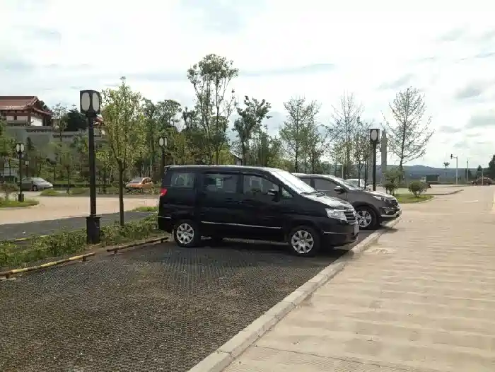

侧面4轮换标
45度角,加装雾灯
正面加换标,没装雾灯效果
后面换标,车不好就要低调
中控换标加装导航
