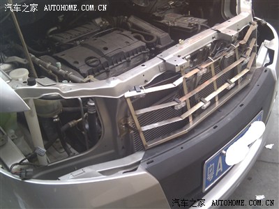

8
动手拆中网,为了装上面的玩意
9
没有选择直接把灯珠夹到中网上,太凸出了,不符合我低调风格。
先搞固定架
10
加4条固定用的。
把灯放到大约位置
放到中网上比对,调整好位置
装车,固定点有4个,图上2个,另2个在左右大灯内侧位置,没照到,也少有人像我这么***的装这。。
驱动绑在左大灯内侧一空位,这就是小的优势。
来个全景,线选择直接接到ACC上,可以换白灯珠当日行灯。。
