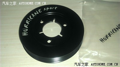

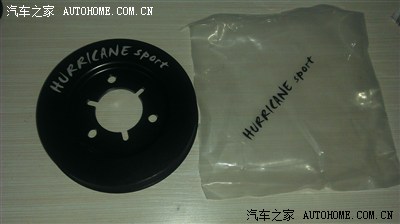

能减少引擎负荷的不仅有轻飞轮,还有比较常见的轻皮带轮,皮带轮与飞轮一样,都安装在引擎曲轴上,不过分别处于不同的两端。和轻飞轮一样,换装轻皮带轮,同样能带来更低的引擎曲轴的转动惰性,提升引擎的响应速率,对提升动力性能以及降低油耗有一定帮助。

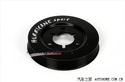

功效與說明: 鍛造跟熱處理都是增加 強度 而已.對車子的加速性的重點是 輕量 化 與 動態平衡 圖片當中,普利盤外側的小洞就是動態平衡鑽的洞, 普利盤經過動態平衡後,是尾速不縮水的重點,就跟輪胎的道理是一樣的,平衡如果沒有做好,在高速的時候就會產生抖動, 而普利盤經過動態平衡後,引擎拉轉速就更加 穩定 ,對整體的加速性都很有幫助,轉速變的很輕拖,加速變更快!

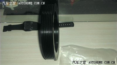

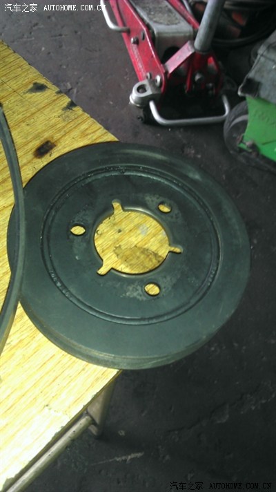

开包照!台湾东西总觉得不怎样,看了一下做工还是很不错。
原装皮带盘比改装的重了三份之一。

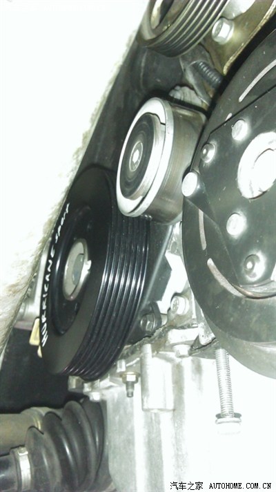

试装了一下
因为是307的轻量化曲轴皮带盘一样的发动机但要修改一下和换了新皮带才行
