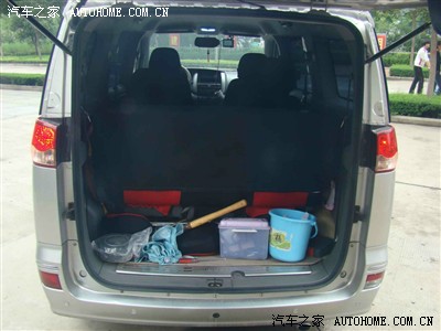

首先就是先解决隔音和隔热的问题..淘宝上卖的隔热的.没成品的.只好自己弄了.热力公司朋友有的是隔音隔热
的东西..于是一根烟,要回来几米隔热棉,并让他们工程部的给加工成"半成品",至于"塑料铆钉",没地方找去.只
好淘宝上买.10块钱的钉子15块钱的运费.无奈趁机买了买了雨档等一些东西.这才对得起运费.呵呵.加装隔热隔
音的时候,是自己干的.没来的及拍照.简单口述一下吧.分别是引擎盖 四个门 地垫 顶棚 反正全是自己动手干
的.关上窗子,说不的寂静可闻呼吸声,但也悄然人山林的感觉.自己还是比较满意的.

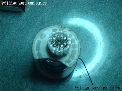

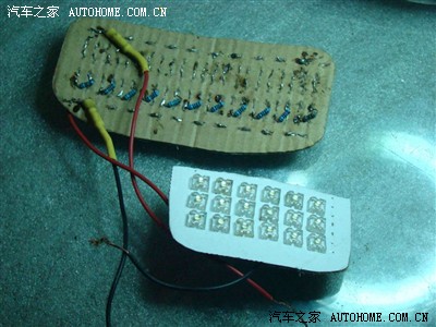

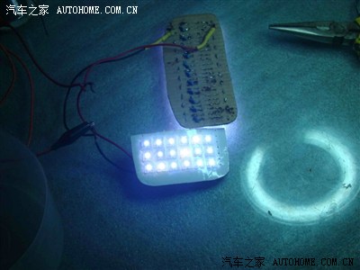

①改装内饰灯:

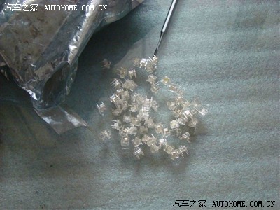

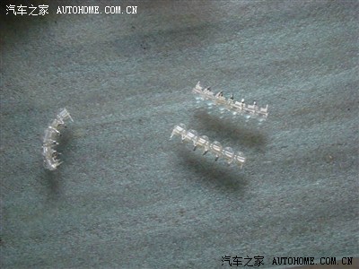

从淘宝看到有卖的,前后两只灯,其实就是电路板加几个电阻和LED而已.价格80不还价..所以自己作最合适,正好
在一个论坛上(不公布了,免得有广告嫌疑)有卖超亮LED的.于是汇款120元(含快递费).呵呵.网友给发回来一大

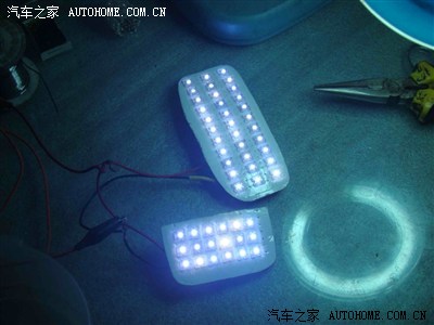

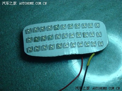

包(1000只).三天货到,开始焊接.因为不灯板面积比较小,另外不想用洞洞板了,在说俺是出了名的"纸板党",找
一块1毫米后的白板纸,拆下内饰灯壳子,对比壳子裁减好制版,然后在上面划上间隔5毫米的格子,扎孔,穿上LED
的,背后焊接,焊接过程就不拍照了,很简单的说.看图吧..然后拆下下原灯,把"电路板"上贴上双面胶,直接沾到
内部,装上透明罩.这就起活啦..灯光非常亮,而且解决了原灯长时间开发热的弊端..

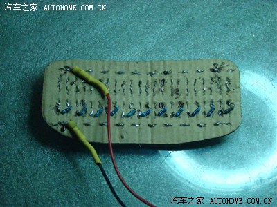

纸板党的原作.看着够丑陋的吧.别看背面,更丑陋..呵呵.不过装在壳子里面也看不到纸板.而且不担心发热.亮度够就可以了.你说呢?
背面
前后灯合影,当然都是纸板的了..
很亮吧.
装到车上了.相机没电了.就没拍照.总的来说.亮度比原灯亮的多.造价嘛,比淘宝上卖的低的太多了..

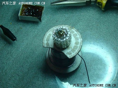

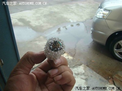

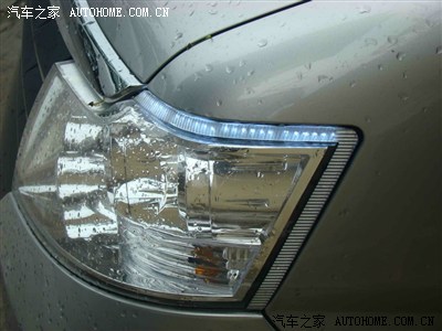

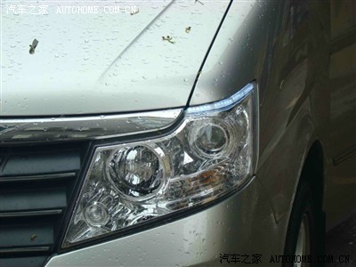

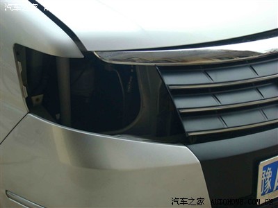

②大灯边线:
装完内饰灯,看看剩余的那么多小灯珠,想想用在什么地方好呢.想起来大灯可以加上边框的.呵呵.说干就干,拆
灯看看,只能加在上面一条,其他三个条因为间隙太小,只好放弃,灯珠三个串联+160欧姆电阻.然后多组并联,呵
呵.安装完后用热融胶沾好并把后面裸露的针脚等全部封装起来,这样洒上水也不怕了.改装后的样子看图吧.不
多详述了.
一千只超亮白色灯珠.什么时候才能用完哦...
三只灯珠一组串联,中间并联.这样就就是6只一在组了.然后在并联.
没大灯总成的时候.样子好丑哦.一个大窟窿...呵呵.
好了.封装完毕.测试效果.倒水.在倒水...没问题...阳光下亮度还可以..因为是开钥匙灯就亮.所以用360Ω电阻限流.这样长期开着也没任何问题..

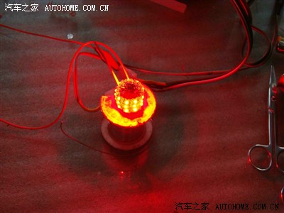

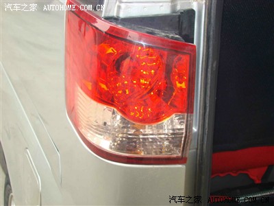

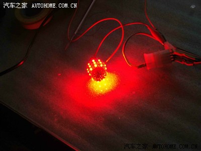

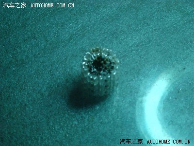

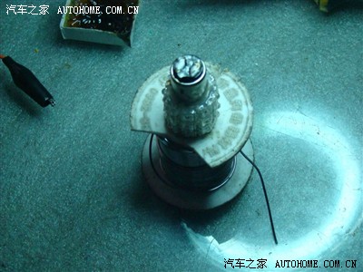

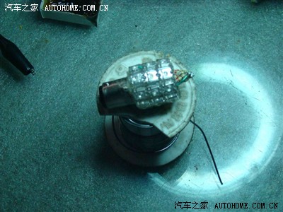

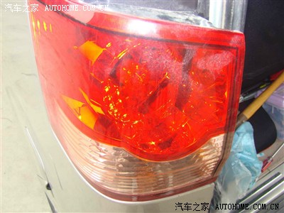

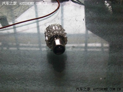

④示宽和刹车灯
翻出来原来回收站弄回来的红色超亮LED.依然用三只串联+270欧姆电阻两只,当示宽灯(小灯组)亮起来后,等效
串联270Ω电阻.当刹车时,另外一路供电,等效两只电阻并联.亮度增加.所以.在单独示宽或单独刹车时.亮度是
一样的,开示宽(小灯组)在踩刹车,亮度会增加.这样后面来车就能分辨是什么状态了..电路如下.灯组改装用8组
并联.所以亮度还是非常亮的.有对比照片共大伙参观,..[欢迎参观,请勿拿走.呵呵]

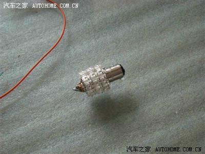

还没焊接灯座
内部一组电阻
焊接完整,外面突出的是另外一路电阻组
灯座焊接完成
部分热融胶封装,因为内部是空心无支柱的,所以要封装一下,但部可将电阻封装进去,否则电阻发热会融化热融胶,滴到灯罩里面就不好清理了.呵呵..
焊接封装完成,自我感觉良好.
灯座屁股.
上电10个小时,电阻手可拿捏,不算太热.LED稍有温度.(全亮状态)
装之前在拍一张
装好了.开灯.呵呵.亮度还是蛮高的.下面有对比照片,左LED右原灯泡
左面LED右面原灯泡..感觉还是LED亮的多..当然现在是两边都换好LED灯了..
