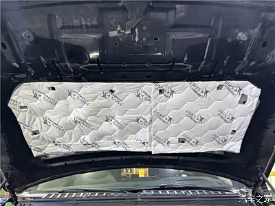

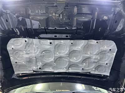

原车引擎盖只是一层铁皮结构,汽车行驶时引擎盖部位很容易产生振动噪声,技师在使用灰鲨对引擎盖做了止振处理后,又使用银鲨棉对引擎盖做了吸音处理,减少了该部位噪声的产生和传播。
使用灰鲨对引擎盖做止振处理
使用银鲨棉对引擎盖做吸音处理

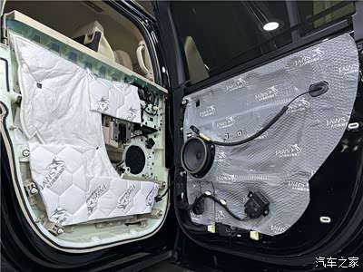

原车门板铁皮结构很厚实,但门板内部隔音措施做的并不是很到位,风噪很容易通过车门传入到车厢内部。技师使用灰鲨对车门做止振处理,车门饰盖则使用银鲨棉做吸音处理,从而增强了该部位的密封性,达到阻止风噪传入的目的。
对车门处做止振和吸音处理

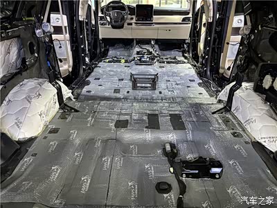

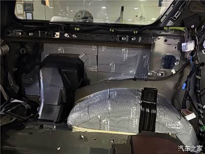

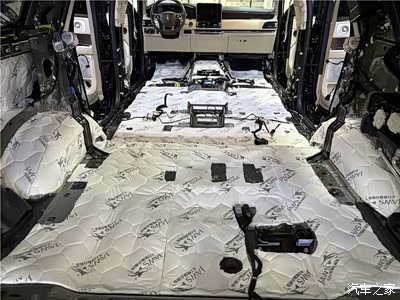

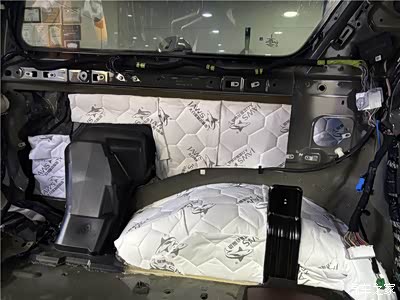

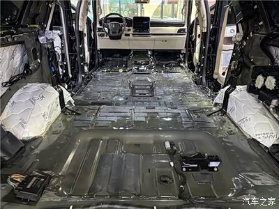

底盘和后备箱是低频共振的主要产生部位,其中后轮毂处还是后轮路噪和胎噪的主要传入路径。技师先使用灰鲨对底盘、后备箱和后轮毂做止振处理,减少低频共振的产生,再使用银鲨棉对底盘、后备箱和后轮毂做吸音处理,将产生或传入的噪声进行吸收,让隔音效果更加理想。
使用灰鲨对后轮毂做止振处理
使用银鲨棉对后轮毂做吸音处理
原车底盘和后备箱未做有效隔音处理
使用灰鲨对底盘和后备箱做止振处理
使用银鲨棉对底盘和后备箱做吸音处理

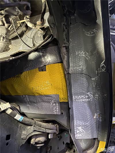

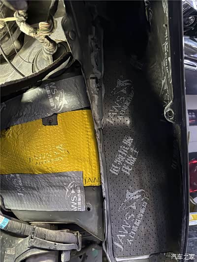

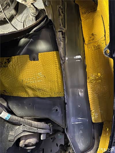

前轮既是转向轮也是驱动轮,和后轮相比较前轮处的噪声会更加明显。技师先使用灰鲨和金鲨JS300对前叶子板做止振处理,减少该部位钣金振动的产生;再使用隔音垫对前叶子板做隔音处理,增强该部位的密封性;最后使用银鲨棉对前叶子板做吸音处理,多层的施工,将大部分路噪和胎噪阻挡在了车厢之外。
使用金鲨JS300对前叶子板做止振处理
使用灰鲨对前叶子板做止振处理
使用隔音垫对前叶子板做隔音处理
使用银鲨棉对前叶子板做吸音处理
