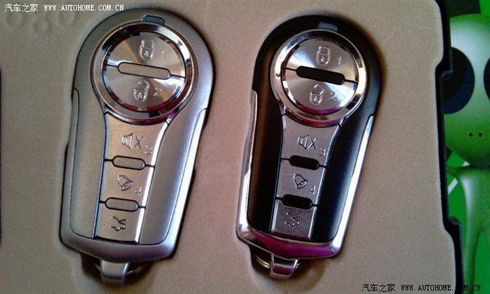

火星人1234,虽然是去年上市的产品,可至今仍在热卖,很多人都喜欢它的遥控器,金属按键,还带语音提示功能,开锁自编密码,不过每次开锁很麻烦,所以我把此功能关闭了。

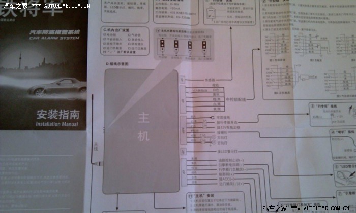

安装图纸

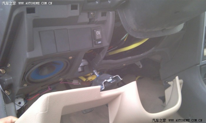

首先拆开这个压板
还有这个

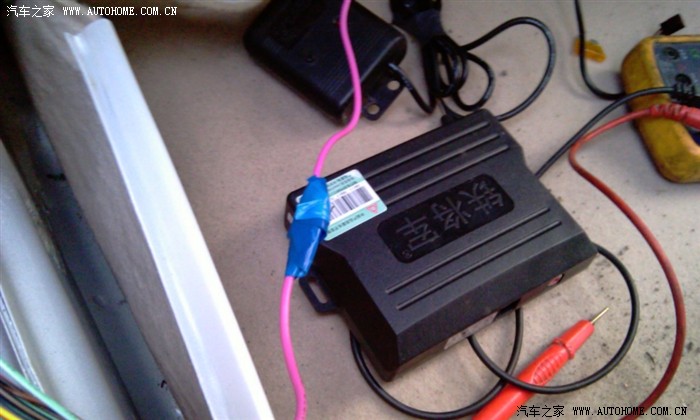

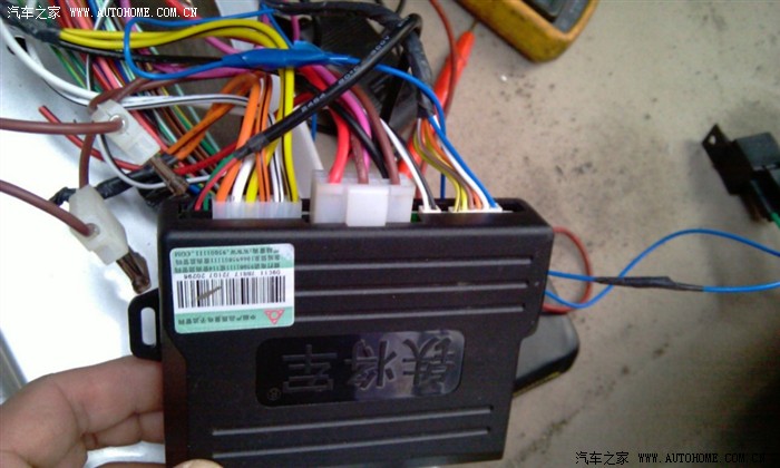

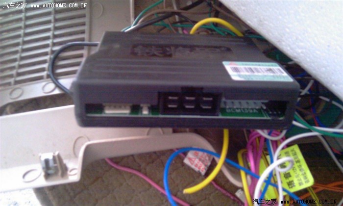

主机

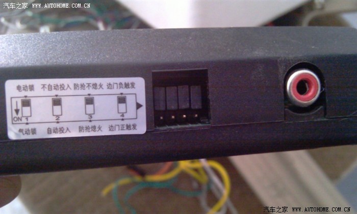

跳线要安对,这是默认的

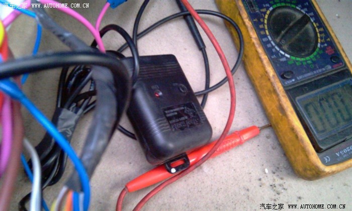

振动传感器,报警就是通过它振动触发的

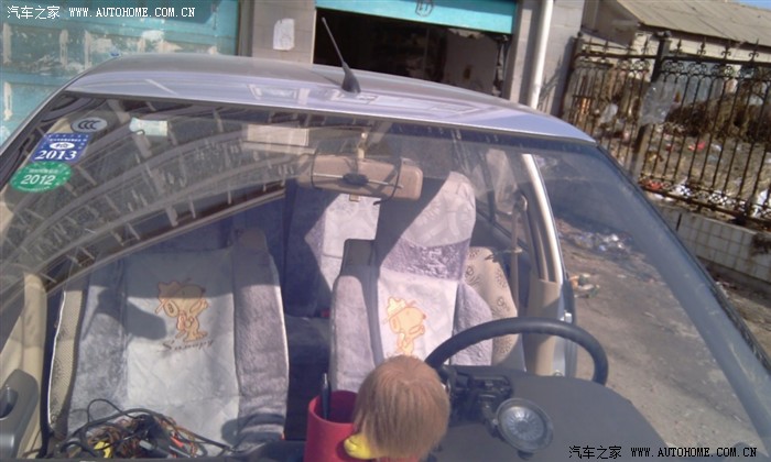

天线,遥控接收靠它
不过没用原机的,用的原先的车安装的双向的天线,主机坏了,天线还留着,安在了后视镜上,接收距离更远。

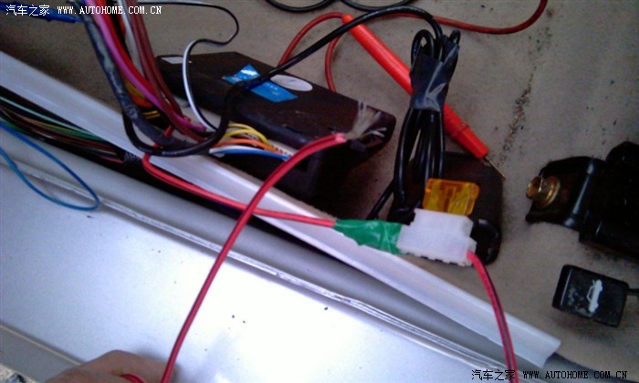

继电器,锁车之后断油路,断钥匙门主供电,都是靠它

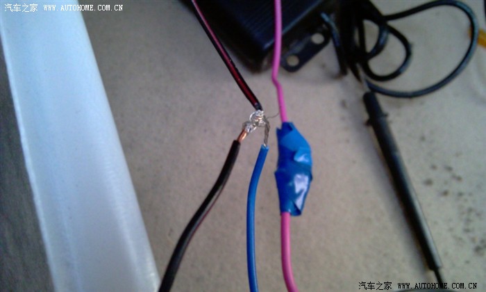

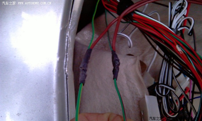

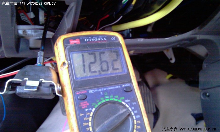

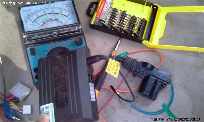

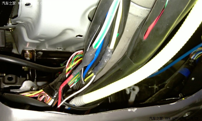

这两根是原车的主供电,一根走钥匙门之前,一根走钥匙门之后,防盗器红色线接钥匙门之前的那根线,白色线接ACC,也就是经钥匙门能关闭的12V。
判断这两根线,要用表量,将钥匙门关闭,有12V的走钥匙门之前,将钥匙门打开才有12V的是ACC

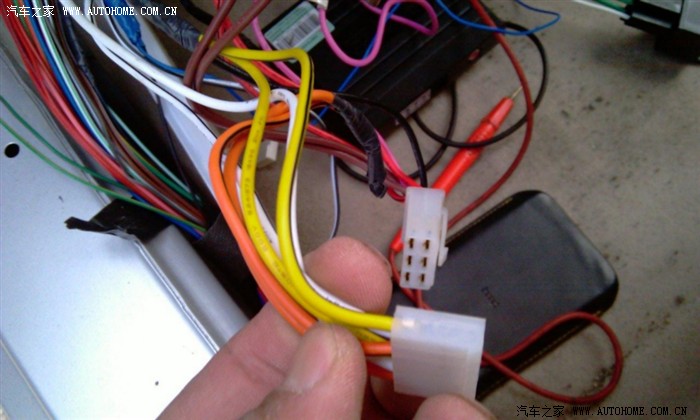

黄色这两根就是断油路断原车主供电的,不过我没接,因为接的话得将原车的主供电剪断,然后接继电器,打开防盗之后,由继电器断开原车主供电,车打不着火。剪断原车的主供电电线,这样不好

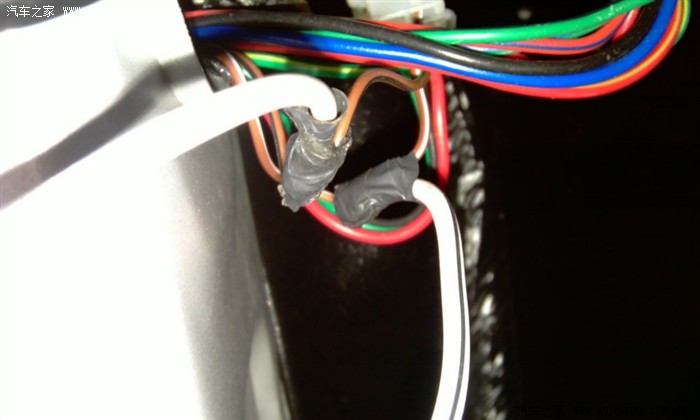

接原车的中控锁,一开一关,羚羊是负触发
接转向灯

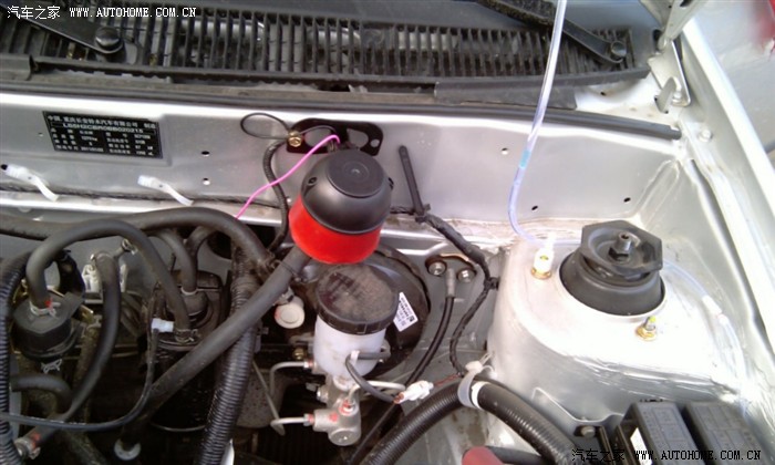

接喇叭
喇叭安在前机舱里
接门碰开关主线,原车没有门碰开关,后安的,这样开门就会有双闪,羚羊门碰是负触发

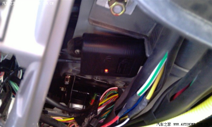

振动传感器安在这里

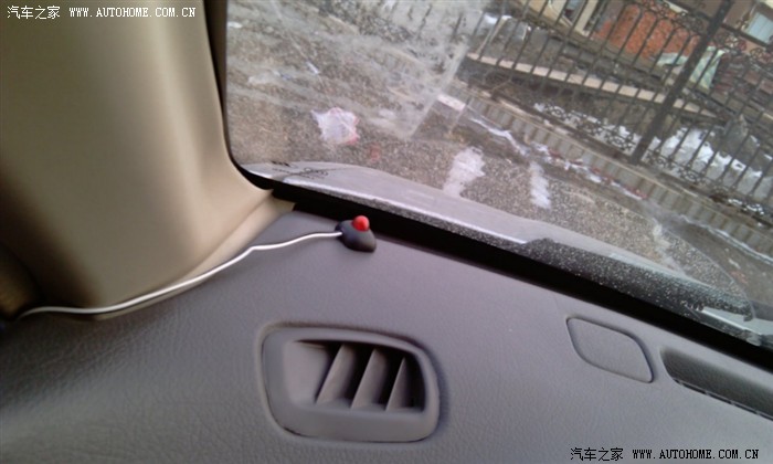

LED警示灯
主机固定在仪表下方,线路包扎好,复原
