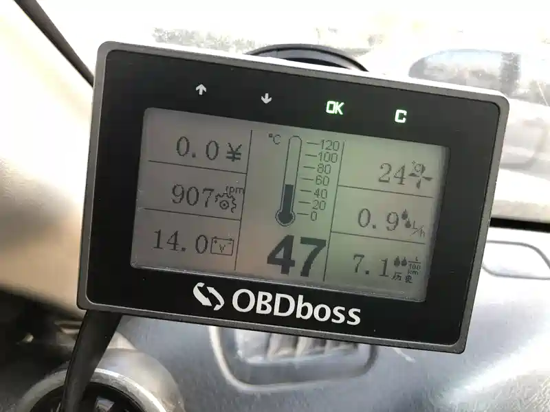

这是怠速的状态,可以看到最近的油耗已经是7.1/百公里 了
已行驶112641km,上次加油至油箱口到现在油表指针已行驶了412公里。
