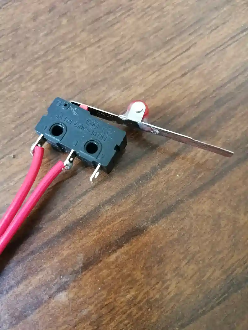

一个小型行程开关,力臂不够长,用AB胶粘一条铜片加长一点。
两根电线分别接常开端

接线:开关的另一端就近与车门搭铁。
行程开关的控制弹片由门锁开关这根拉杆带动,实现通断。这是车门上锁状态,开关断开,后备箱按钮无效。(请无视本人加装的枪锁,这与本次改装无关)
这是车门解锁状态,行程开关接通,此时只要轻轻一按后备箱上的按钮就能打开后备箱。
车门解锁状态,可随时开闭后备箱。
锁上车门就不能通过按钮开启后备箱。当然,以前加装的无钥匙开启功能并不受影响。
