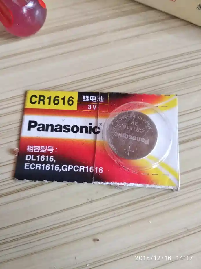

最近这两天按遥控器锁车汽车喇叭总是响一声,而且遥控距离也变近了 稍微远一点儿就不行了  怀疑是遥控器电池没电了 而且距上一次换电池也两年了 决定换新电池 找到上次买的电池 开工……
松下电池 印尼制造
买了两年了
