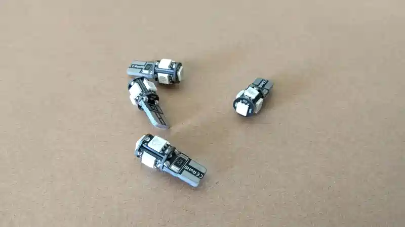

高位刹车灯以及牌照原车用是卤素灯泡,功率太大了。更换成LED的话不会发烫以及省电。

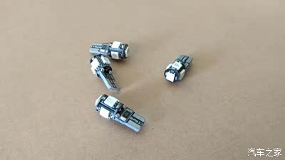

在x宝买的T10 LED灯泡。便宜,一颗4.5元还包邮。

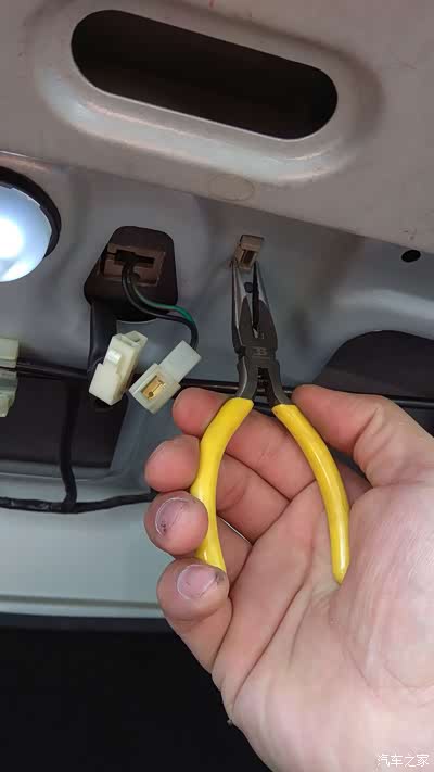

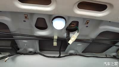

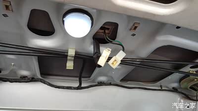

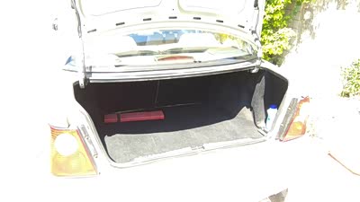

打开后备箱,
后备箱灯旁边有个插头,这个就是高位刹车的插头
插头拔下来

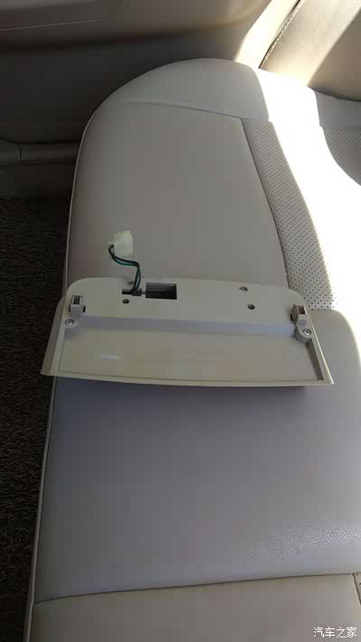

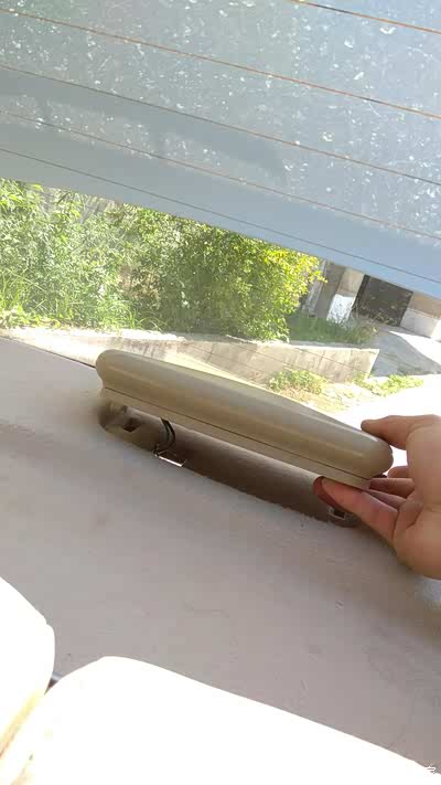

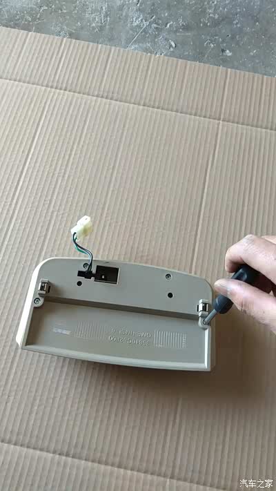

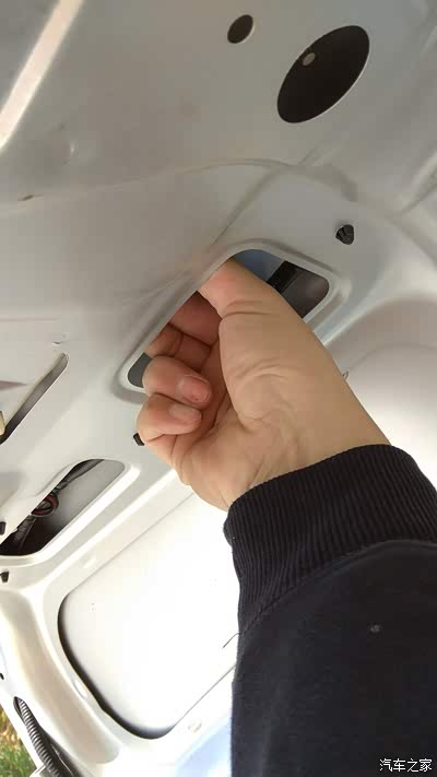

旁边有两个卡扣,用尖嘴钳夹住两边,往上一推
在车内就可以把整个高位刹车总成拿下来

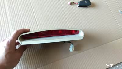

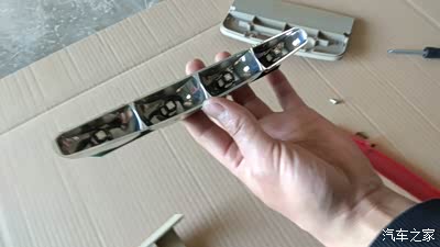

全貌

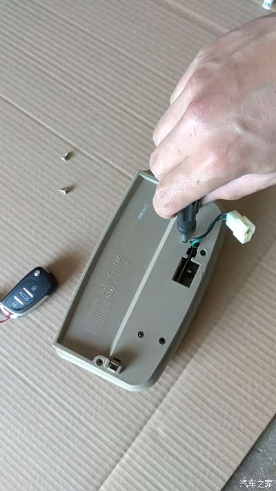

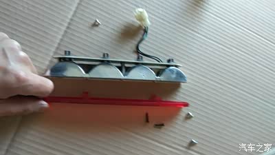

背面六颗螺丝扭下来

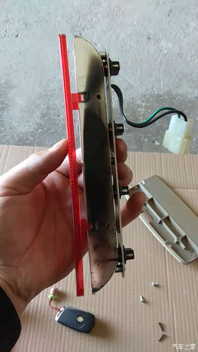

螺丝拿下来后,盖子就可拿出来。

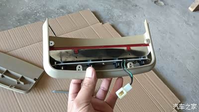

原车用卤素灯泡,发热大,把里面烧到熏黑。建议大家都换成LED的。
灯泡罩红色的,上下一共4个扣,手轻轻扒一下就拿出来了。

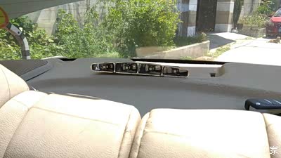

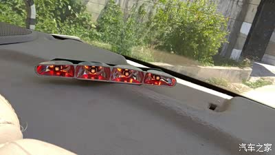

插上T10规格的LED灯泡
先不要装上外壳,拿到车上试试灯泡会不会装反。如果其中某个灯泡不亮,拔出来反个方向装回就可以
测试完成,4个灯泡都亮了
拆下来装上红色外罩

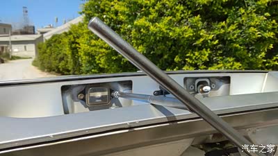

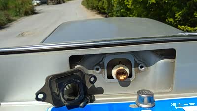

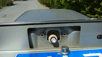

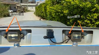

一共4颗8mm螺丝,用套筒/梅花扳手/开口扳手都能拆
螺丝卸下后手伸到后面抓住牌照灯底座,另一只手扭动牌照灯灯罩,这样灯罩就拆开了。不用拔卡扣。

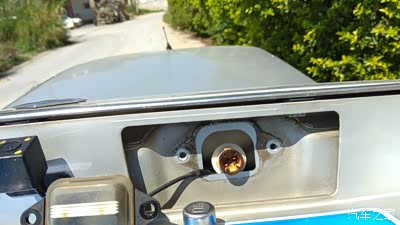

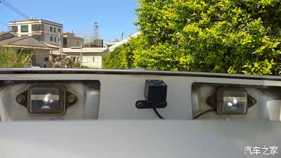

左边的底座烧成这样
右边也是,强烈建议大家换LED灯泡,这个牌照灯总成不好买。到处买不到,要是彻底烧坏了就要哭了
插上LED灯泡,如果不亮就拔出来转个方向,LED是有认正负极的。
装上灯罩,8MM套筒上螺丝。
完成。
