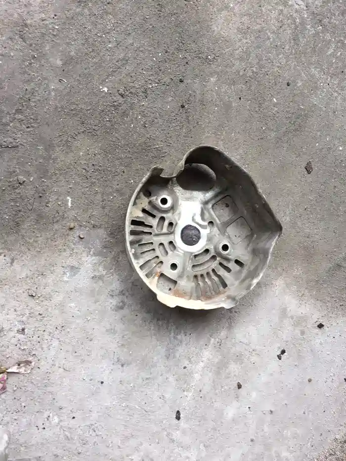

上次走到半路电池故障灯亮了,没事,电瓶还有电,够回家,是晚上于是开回家,不敢开大灯,只能慢慢开回家,第二天一查发电机不发电,于是买了发电机装上,看着原车的发电机好好的,不舍得扔了,于是拆开
八的t型拆开原来是碳刷完了,想下也不奇,十多万公里了,很耐用,所以说小羊的配件好多都是好货这次在网上买了碳刷,修起来也容易,就买了个新碳刷,今天到货,立刻拆,换
原厂的比较贵,普通也就几块钱,相差不大,所以买好的
新的,投资十多块
装新的
原车的坏了
