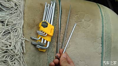

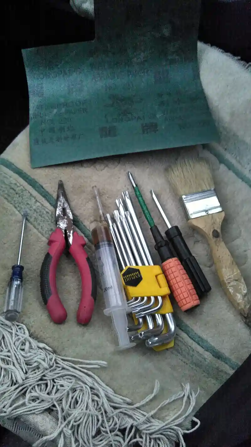

介绍一下工具:小改锥,尖嘴钳,注射针管
,梅花内六方扳手,两个改锥,毛刷,细砂纸。

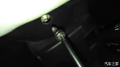

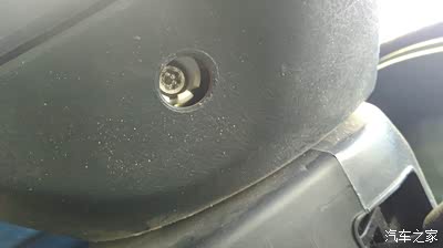

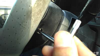

先拆方向盘两侧有两个梅花头内六角。
扳手型号为T30

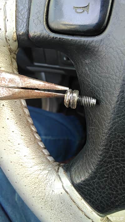

卸下右边螺丝。然后左边螺丝也要卸掉。
然后用尖嘴钳子取出螺丝,没想到吧

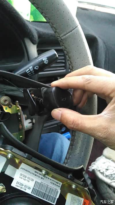

取出气襄盖,可以看到两根线,不必拔掉。

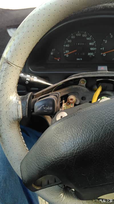

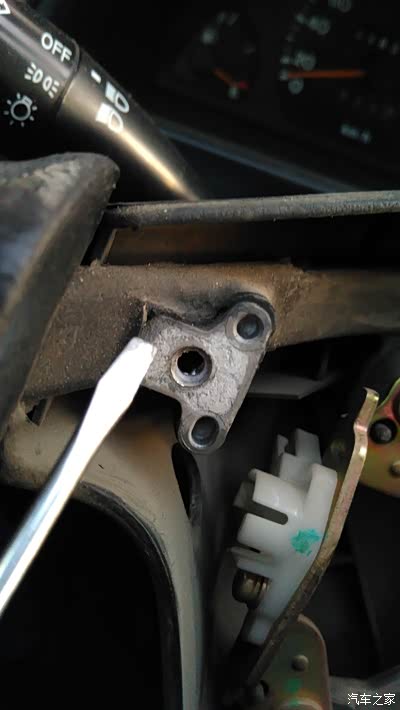

左边喇叭按钮不灵了,先拆左边喇叭按钮。

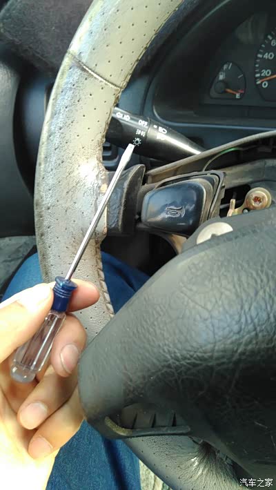

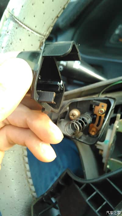

然后用小改锥撬喇叭按钮盖帽,小心慢慢撬盖帽外面有三个凸台。

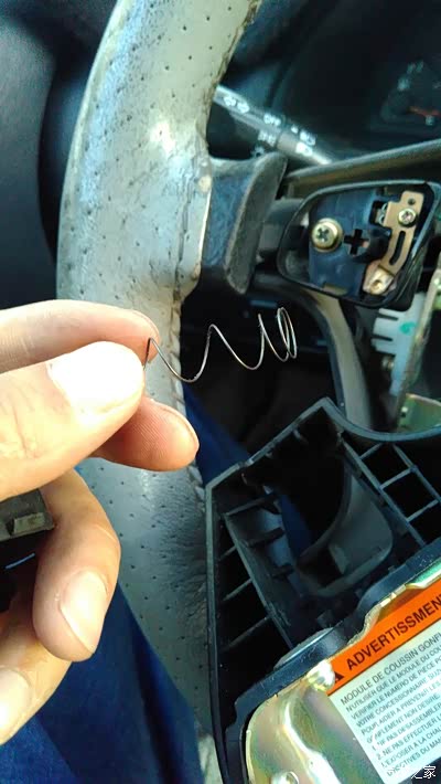

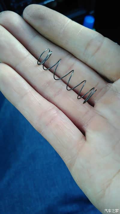

看看撬下盖帽,中间是弹簧。
这是弹簧。

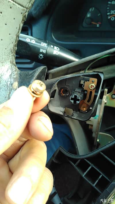

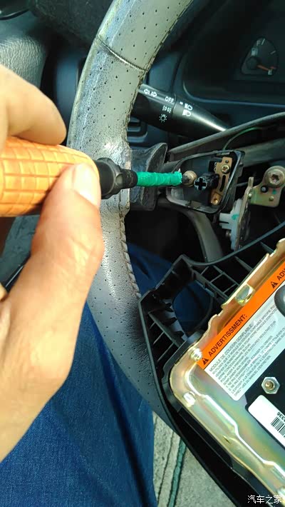

用梅花改锥卸下固定螺丝。
取出螺丝,下一步……

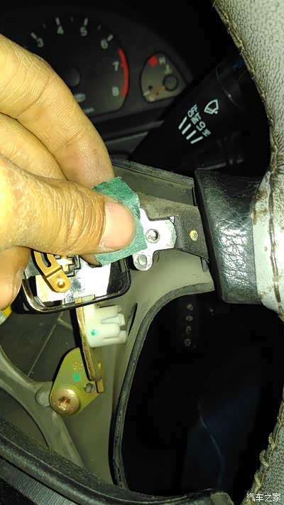

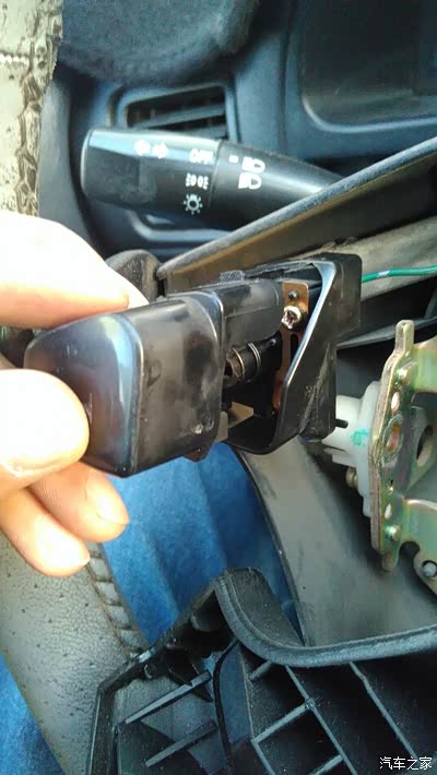

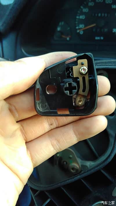

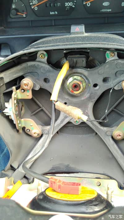

看看按钮下面铜皮有些氧化了,接触不好了

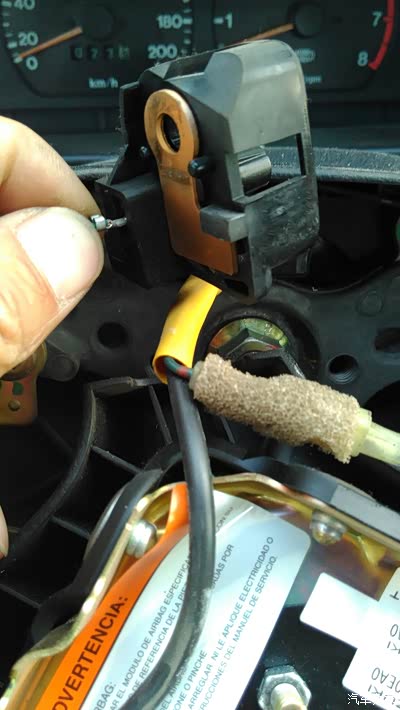

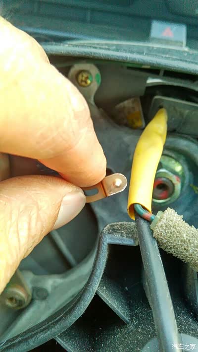

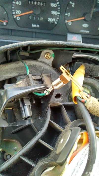

再卸下上触点螺丝。
这是按钮上触点,绿线是插头,不必拔掉。

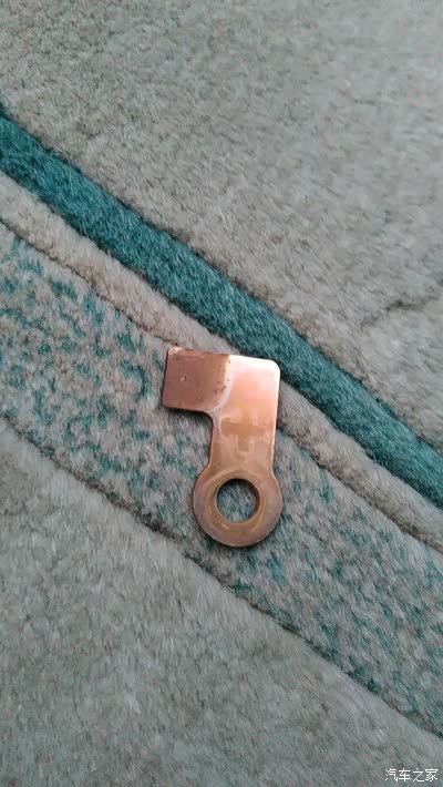

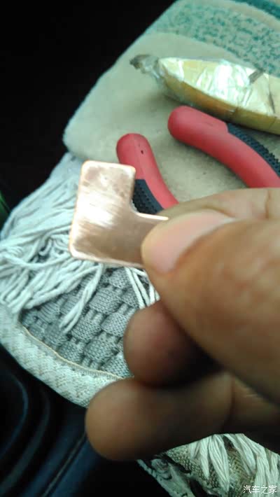

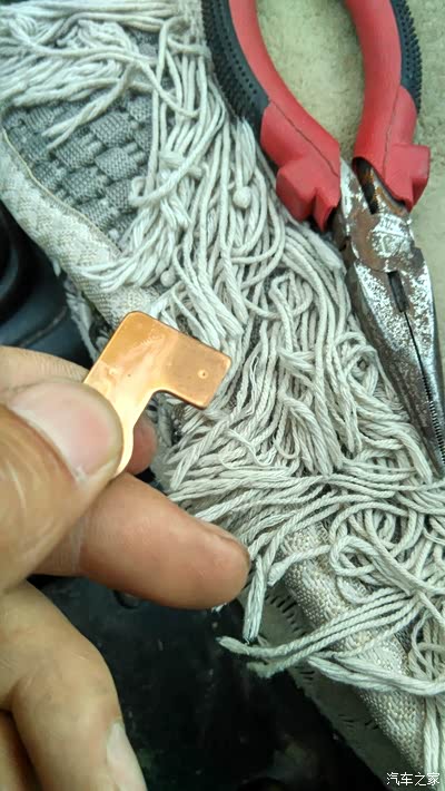

看下触点铜片,颜色不一样的,氧化接触不良。

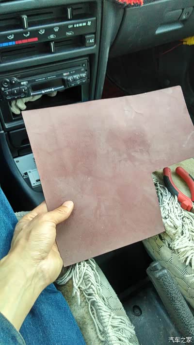

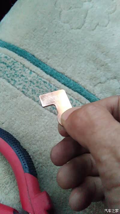

用细砂纸打磨一下。
再把上触点打磨一下。
打好了,原车铜片厚质量好,不易烧蚀,请放心用大功率喇叭

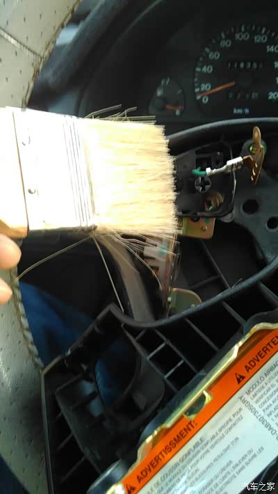

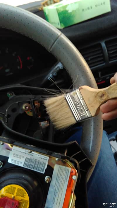

用毛刷清理一下灰尘,清除杂质。

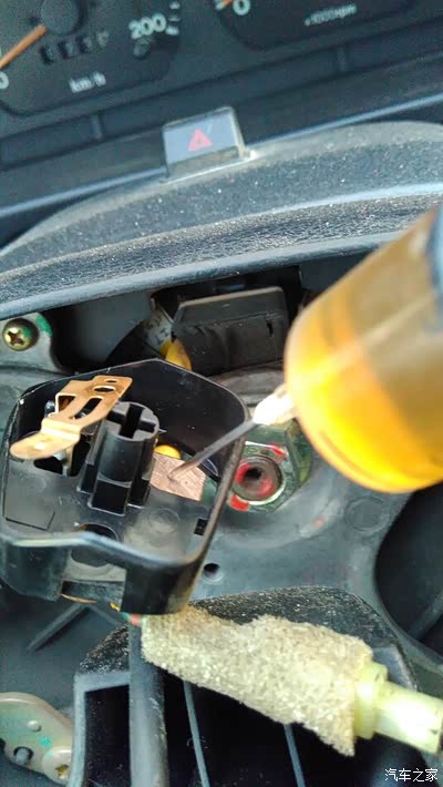

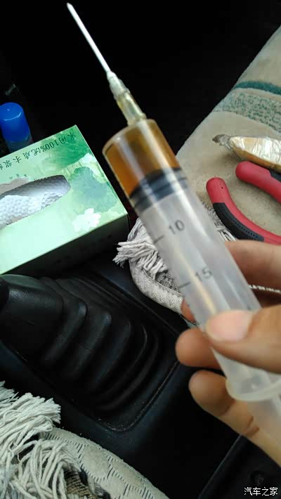

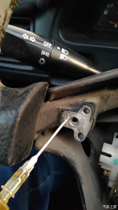

注射针管,里面有新鲜机油。
上下触点点些机油。机油是防锈,防腐蚀,清洁作用。请羊友们放心吧,喇叭按钮不会失灵的

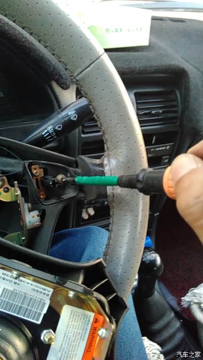

点上机油后,把上触点螺丝上好紧固。

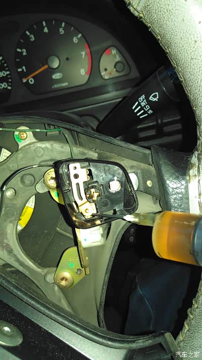

用细砂纸打磨一下螺丝接触点。
注射机油

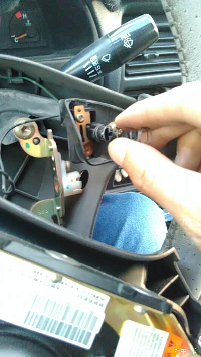

,下一步按装喇叭座。
把中间的喇叭回位弹簧拉长一些,你懂的。

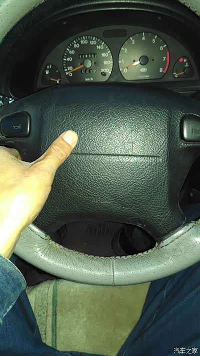

按装盖帽,一步到位,安装完成,喇叭宏亮。
右边和左边一样的,我再不打字了,看图说话。
安装完毕,谢谢观赏!
