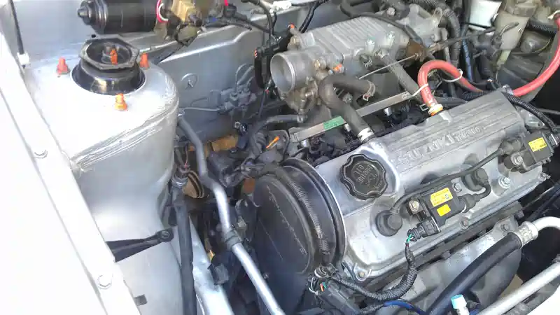

前几天下雨通过里面有水大概半个轮胎,几天后皮带响,仪表上有一个电池的灯有时亮有时不亮,去汽车修理店修理工说要换发电机总成,果断走人。还好去之前有请教李老师发电机的故障,要不然。。。。。 回来在论坛上学***家发电机拆解的帖子,自己检查电路弄清楚原理,谢谢 李老师赐教。 发电机修好了
先把电池负极拆掉,等一下要拆发电动机正极别不小心对地短路。 再拆空气滤清器
拆发电机上下两个螺丝
拆发电机正极,和一个插头
发电机拆下来了
11年4月6日生产的,难道才4年就坏了。。。。 质量也太。。。。
我把后面的所以螺丝都拆了
后壳抽出来
这个不知道叫什么
调节器
碳刷还很长
引起发电机故障的应该就是转向器和碳刷接触不良
打磨一下
全部接线头也打磨一下。组装发电机,装车上发动发电机故障消失,用万能表测量发电机电压正常
