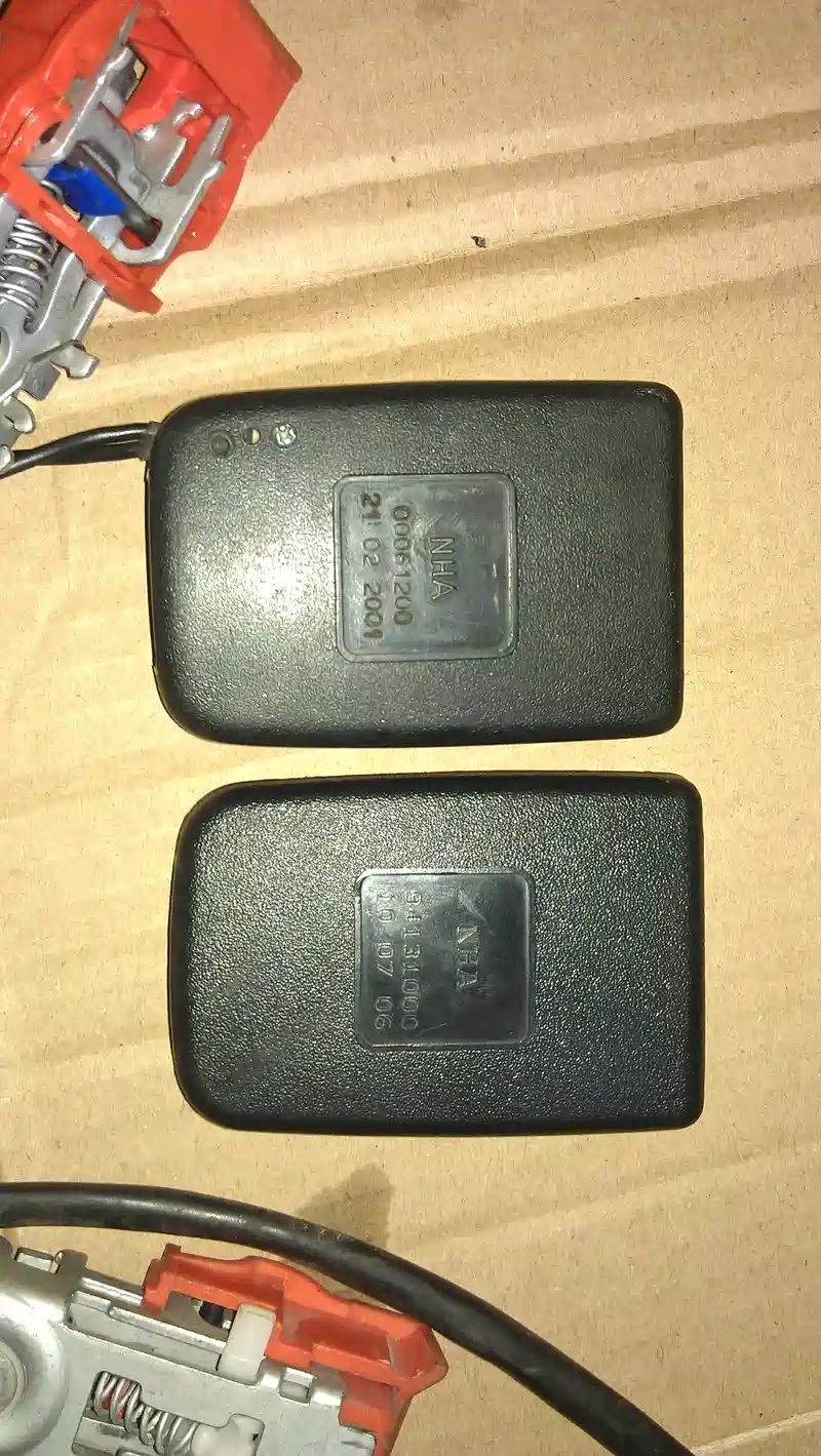

前几天和朋友一起出去,忘记系安全带被摄像头拍到了。今天有空很久没弄小羊了,加装副驾驶安全带未系提醒功能,也为了乘车人的安全。需要搞到带开关的安全带锁扣和坐垫感应开关,x宝一看太贵了,还是自己制作吧。

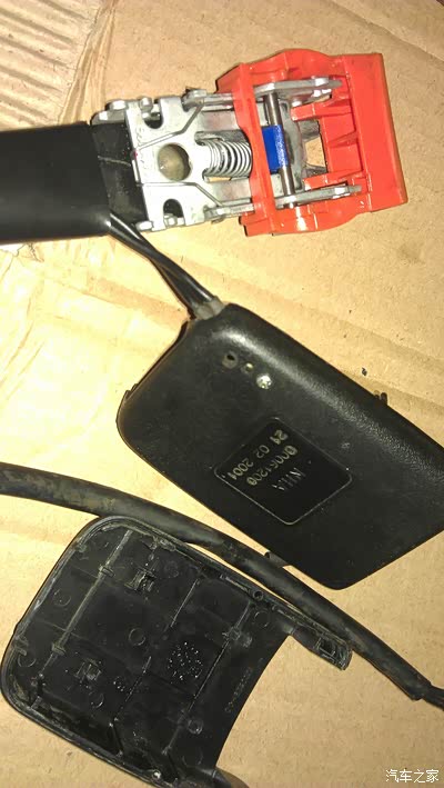

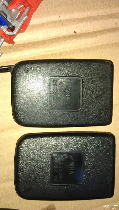

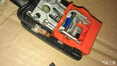

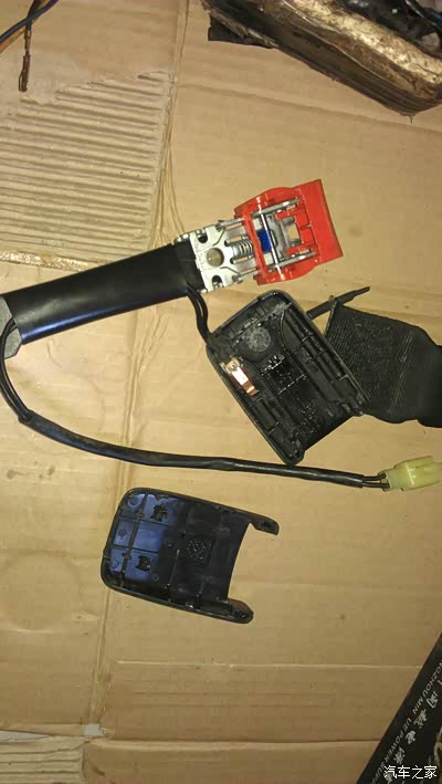

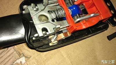

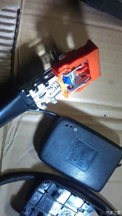

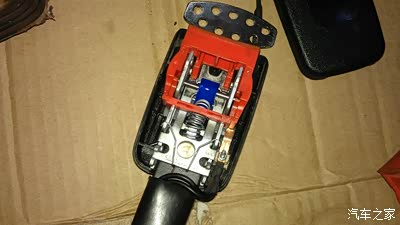

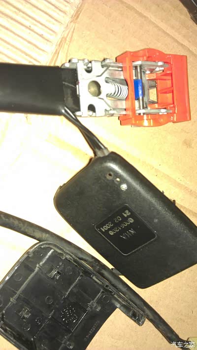

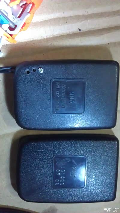

先拆开安全带锁扣

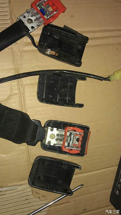

研究一下怎么加装开关

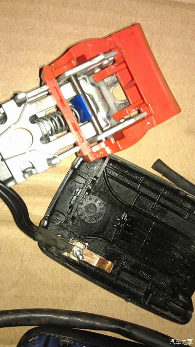

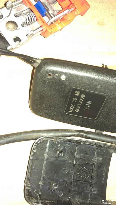

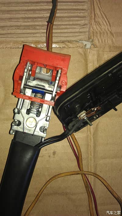

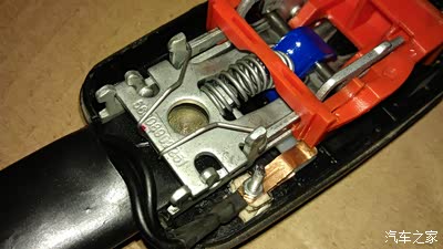

研究一下怎么加装开关,用摩托车后刹车开关,拆里面的两片铜片。
找好位置钻孔用螺丝固定,
测试开关正常
用502装上就可以了,

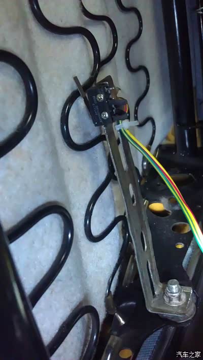

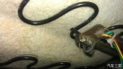

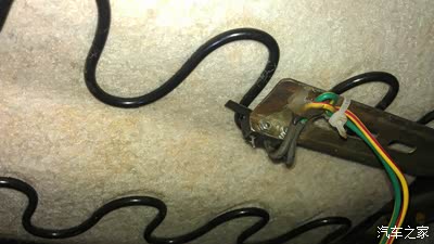

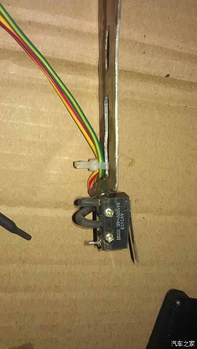

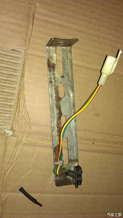

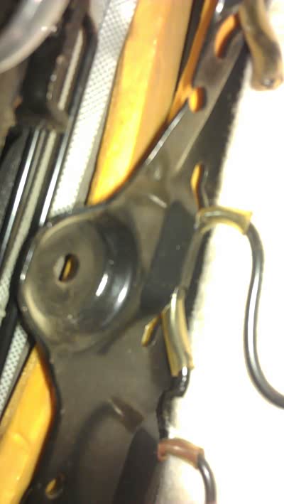

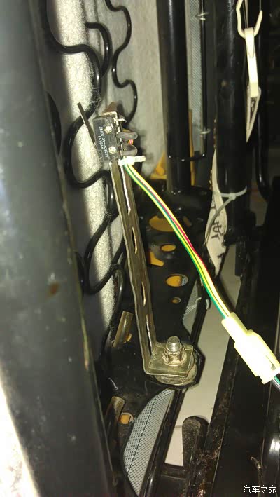

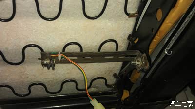

再制作坐垫感应开关

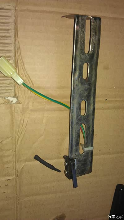

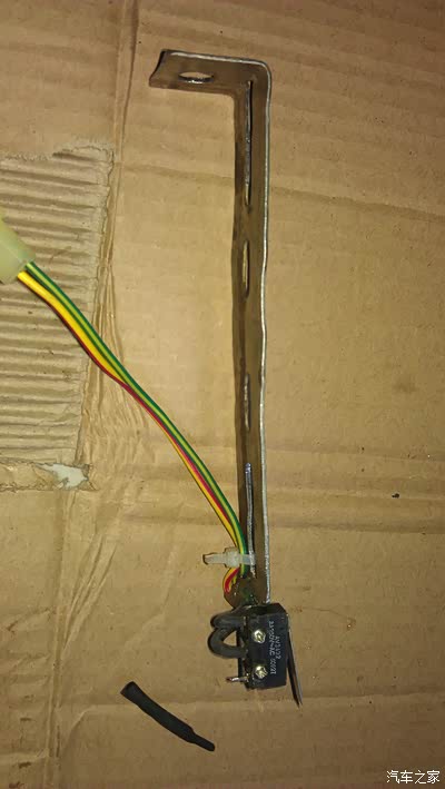

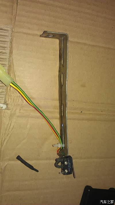

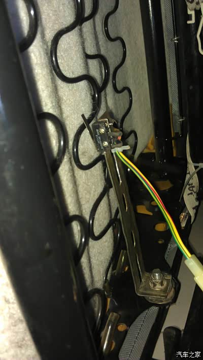

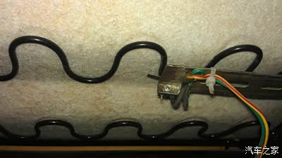

制作线路和开关,开关是用微触开关,在旧货市场买的,制作铁皮找位置钻孔固定。
装在这个位置刚刚好,我儿子坐上去也能压到开关

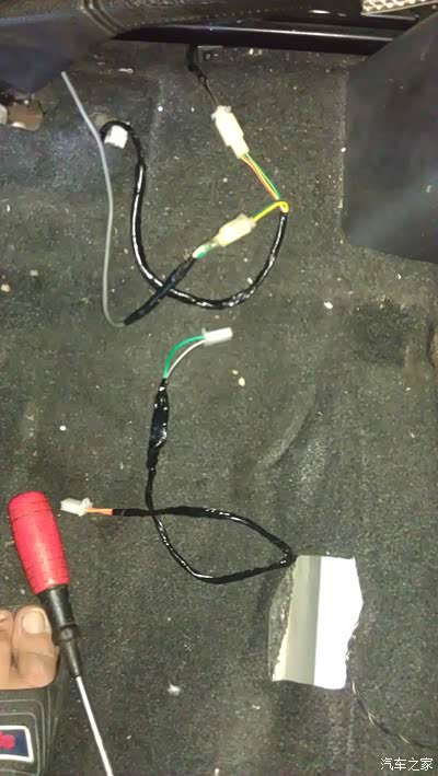

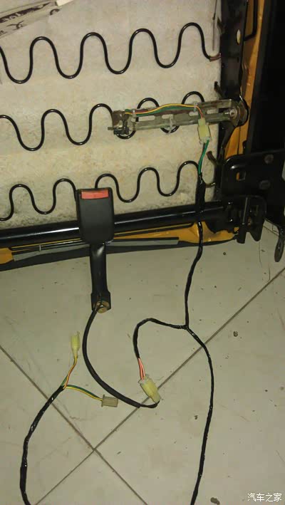

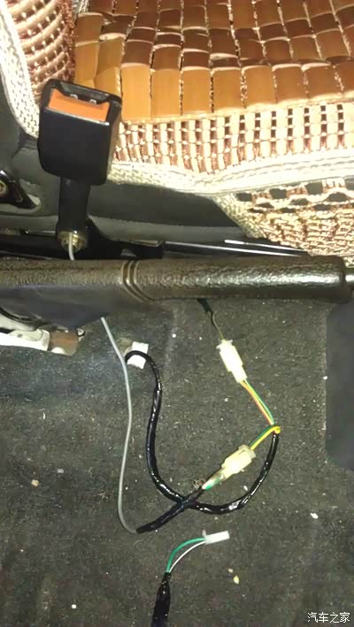

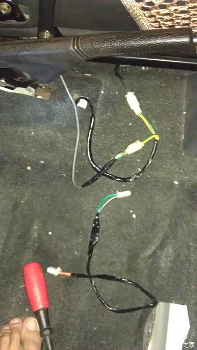

以前主驾驶已经有加装安全带未系提醒,用蜂鸣器串联手刹灯,带开关的安全带锁扣串联坐垫感应开关然后再联主驾驶安全带锁扣开关。

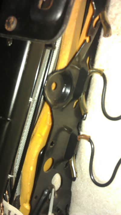

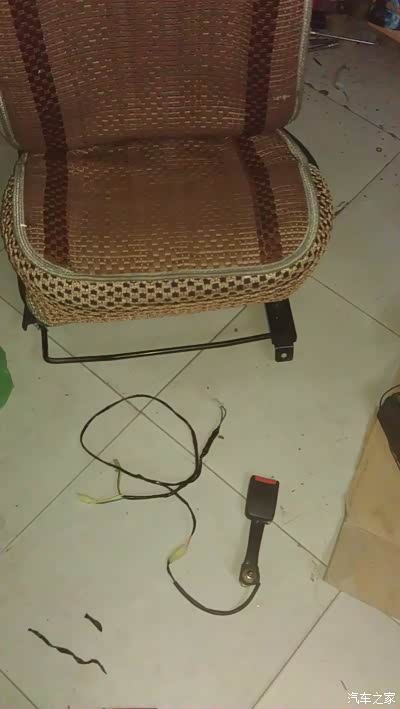

座椅拆出来了,在车里没空间。
