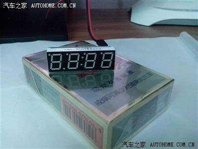

老羊车上没有时钟,有时感觉十分不便。参考其它羊友加装时钟贴子,原本有样学样在后视镜里面加装的,拆下后视镜后感觉工程有点大和复杂,结果……
某宝二十几米购得三合一,显示屏尺寸不大不小刚刚好,时间、温度、电压可任意组合或选其一,用起来十分方便。
在此处打主意
拆开后里面空间很大,大可尽情发挥…
量好尺寸后大胆动刀
用热熔胶固定
电源接灯线正极,负极搭铁
用一小块胶片补平那个洞洞,如购得带面板时钟,装上去的效果更完美,装起来也更简单,直接卡上去就行了。
温度探头侧面挖个小洞伸出来,不留意看不见
着车前后电压
开空调二分钟前后温度
感觉不错
