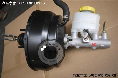

  这次的主角是日产A32大力鼓(加厚型小鼓)图片上看着成色非常新

远看大力鼓有点旧 擦干净还很新 这是加厚型的
羚羊只有用这种简称(加厚型小鼓)才不用动机舱内的其他配件

  看 A32鼓是不是大了很多

 真是完美 大小刚刚好
