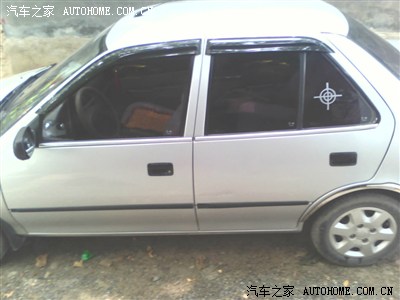

   买车已经两年多了 也经常在论坛上看别人发的有关保养的帖子!自己也有了自己保养的念头!于是买了机油 机滤准备自己试一试!
 在
    先看看需要哪些材料和工具! 扳手 梅花螺丝刀 弯脖套头 钳子 机滤  机油
 在青州总代理店买的黄壳 真假不知道 160元
 在北京小白羊哪里买的曼牌的机滤 质量应该是有保证的!
   没有上机滤的扳手所以从公司里把上空气压缩机的扳手拿来了
   看看我跑的里程
  在家没有地沟 没办法 把我妈哪里的块大石头用上了  又出去找了几块石头 找了几块木板凑合用吧
   找了个小桶放油用
   放油中。。。。
  这是自己在路边店换的机油  乌黑啊
  新旧机滤对比
  放油要等一段时间 中间还把发动机启动了几次 每次有个十几秒吧 不敢时间太长了
   放完油之后就是在把螺丝上紧
   在把机滤上紧
  添加机油就比较容易啦! 发动机舱有点脏!
  发动机里面太脏了  得勤加保养咯!
 本人倒油技术不怎么自信 防止洒的到处是 用布子吧机舱口围起来了  笨办法
  检查一下油位  但是加的有点多
  顺便加一下防冻液 去年剩下的额
  放机油的时候发现的问题 事实证明到现在还没解决!有点麻烦!
   太急了没有把车牌处理一下   谢谢大家的鉴赏! 希望大家多多指点!谢谢!
