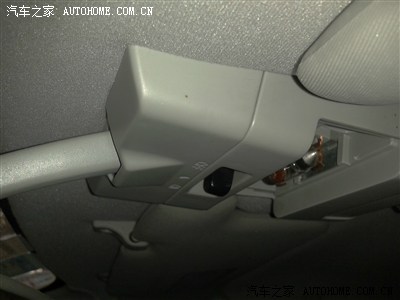

前几天买了个记录仪,总觉得安哪里是个纠结的问题,所以一直没用,今天终于想到了一个方案。开工:
这个要拆下来:
把一块铁片双折做成这样安在这里:
这块铁片用螺丝固定在记录仪上插上图那个槽(拆装挺方便):
开一个孔安装电源插座:
插座是这种:
这地方好象专门为这个插座而预留的一样:
接线、热融胶固定:
小开关可以安在中控台下,虽然停车就会断电,但行驶中不一定要录像:
走线:从这里向左穿入:
从左边遮阳板孔穿出再进入左A柱:
塞入A柱:
电源线改短:
装车:
插上记录仪:
插电完工:
插点烟器上的变压器还没来得及暗装,先插电试机,成功。
