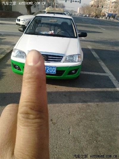

本人13年6月买了一辆最低配羚羊做出租车,手摇窗,无助力,无abs,无铝圈,无遥控钥匙,提车四万零五百,说实话买完之后有些后悔了,现在更后悔。
这是我个人观点,就供参考。
首先说,从在观看,没什么特点,不够时尚,十年前就是这样,只是改一下前后杠,从空间看,也没什么优点,太窄,太矮,特别是前排头部,一米七五坐都费劲。
再从发动机变速箱来看,也是十年前的技术,没什么特点,至于油耗,我在市区得8个油,长途5到6个,我们这是县地,没气站,只能用油,动力来说,够用,还可以。
在看底盘调教,四轮独立悬挂,感觉偏硬,没什么舒适感。
在看做工,跟老羚羊比,那可是相差甚远了。钣金太软了,日系车通病,内饰用的就是普通塑料,做工太粗糙,跑起土路稀里哗啦,密封也不好,用洗车泵洗车竟然漏水,做工就别提了。
刹车系统,新款羚羊的刹车就是垃圾,管慢不管站,都没QQ的好使。
这是我个人对他的评价,仅供参考,说的不好别见怪。
