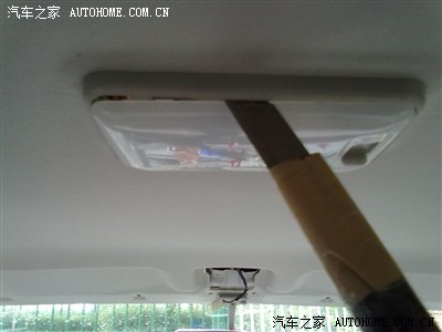

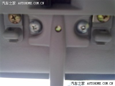

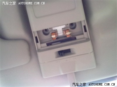

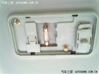

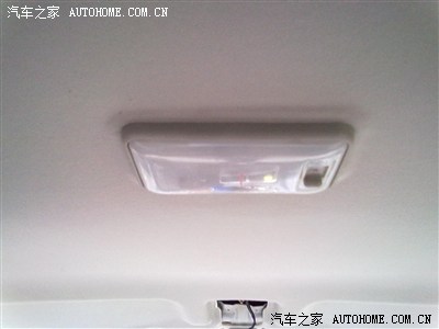

开工,先拆阅读灯,阅读灯上塑料白色灯罩用美工刀片插入一侧,轻撬就开。露出内部两个螺丝,用十字螺丝刀拆卸。

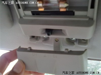

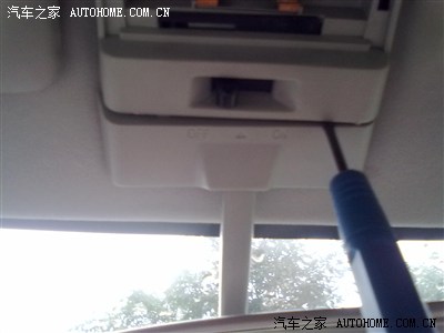

再拆底部,用平口螺丝刀轻撬,力度要轻,很容易就撬开啦。

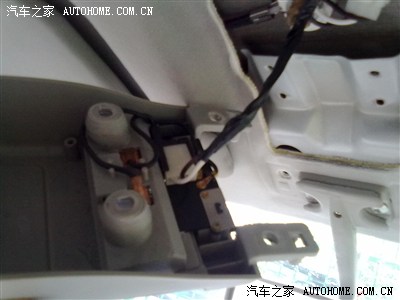

内部有四颗螺丝,同样,十字螺丝刀拆除。
看到了吧,此处我出现了小波折。其中银色的两颗是固定防眩镜的,但不巧的是一颗死活拧不动,害的我用了好多办法,结果废了我一把斜口钳才搞定(此时后话)。

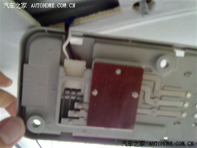

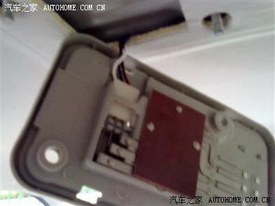

拆下的灯座,这里要拔出链接线,都是带防错插口的,基本插不错。但最好记下线序。

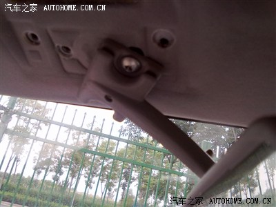

拔出线头,再仔细看看,是不是有一颗螺丝还在牢牢的固定着,哎,就是它让我头疼。
估计是铃木在装配的时候拧歪丝扣或是强拧进去的,通过这一点吗,看出长安真应那句话:好车都让长安做完啦~~

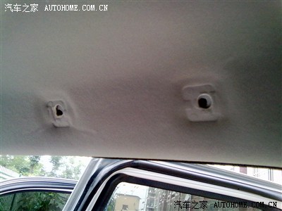

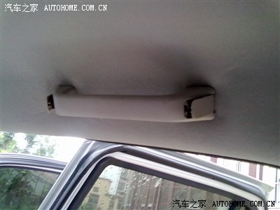

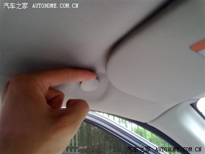

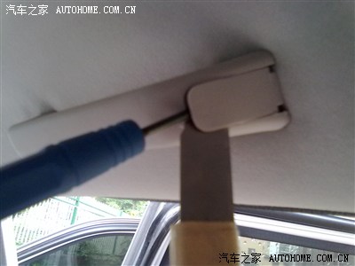

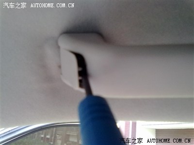

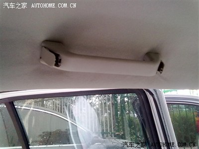

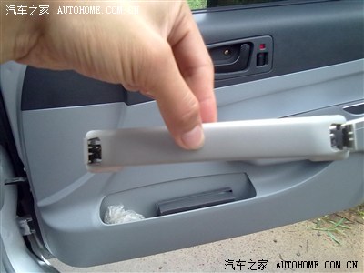

开拆扶手,先用刀片撬开个缝隙,插入平口螺丝刀,轻轻一撬就开啦,
露出里面的螺丝,老规矩,十字螺丝刀伺候。
这是拆卸后的扶手
露出两个洞洞。迈出了成功的第一步。

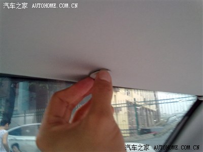

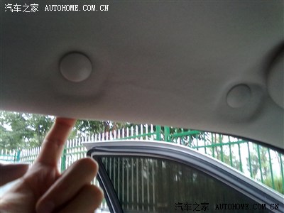

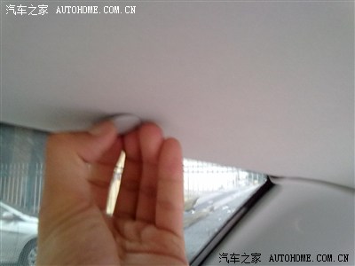

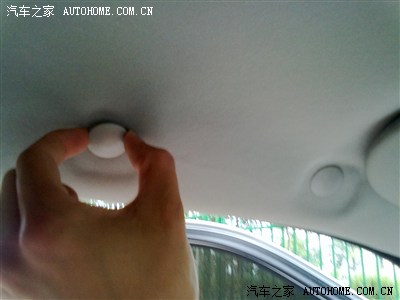

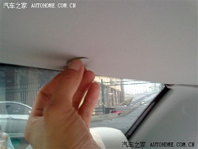

主驾驶侧方,拆卸这个我有诀窍,把手插入背面,往外轻拉,那两个扣子就顺带下来啦~~还不破坏,这是技术活,力道要适中,呵呵  不多说   多练几次就OK啦~~
这种方法是比较笨的一种,但也是很实用的,力道拿不准的推荐用这招。包你万无一失。
用手掐着往外拉着旋转就可以搞出来。
这样拆不了几个就手疼,可以借助工具,我就省啦~~

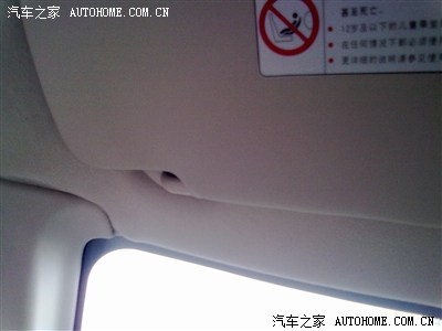

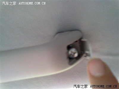

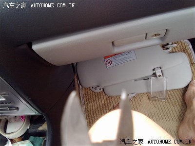

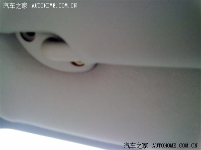

拆遮阳板,最简单啦  三颗螺丝,相信大家都会吧~~就不作累赘啦
再简单的活,也要主要物品的质量,达到无损拆卸。
先刀片插入,
再螺丝刀补入,因为螺丝刀的承受力大,刀片容易掰断。
这就是撬开的效果图

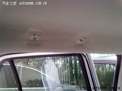

以此方法,拆卸全部扶手

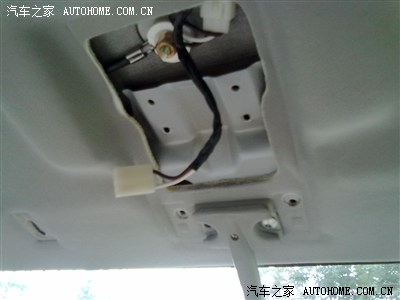

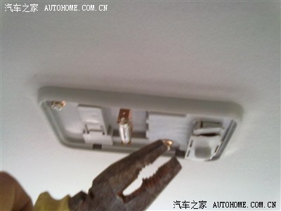

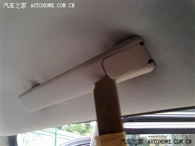

中央阅读灯,这个更容易啦
老办法,刀片插入  轻轻的一撬就下来。
内部构造,是螺母,需要六角套筒,我没有这么小的套筒,只有用钳子夹着慢慢拆啦
没有专业工具,就是要费点事,但最终的效果是一样的
虽然有防错插口,但也要记住线序,这是作为一名DIY必须具备的,搞不了没事,但不能搞坏啦,这是原则。

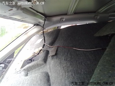

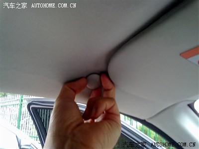

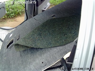

后背处的这种塑料   用老办法
拧下来,
实际操作过程,我是用此方法拆的,快狠稳。
拆下的物品一一归类,防止混了,最后不好安装,毕竟我们不是维修工,不是很熟悉那个孔用那个螺丝钉。

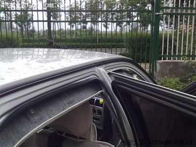

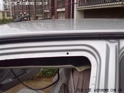

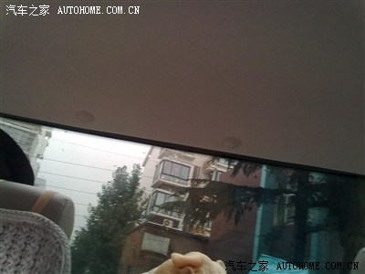

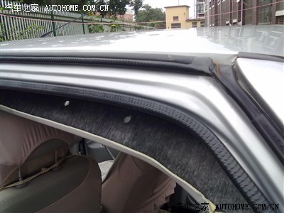

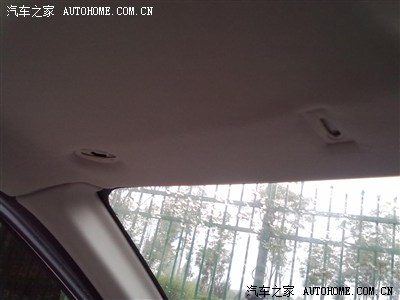

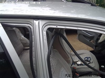

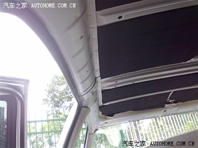

内部全部螺丝拆除,但是内蓬还是不会掉下来,还得拆下外部密封条,
里面的那些A住  B住,我不是很擅长,都是凑合着拆下,这里就不发实际图啦,省的误人子弟。
内蓬的内部构造,此处先把固定线的一处胶带条撕开,这样内蓬在车内可以任意活动而不会把线拉扯断。

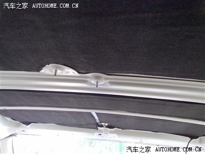

看见吧  可怜的小羊,就穿这么差的小马甲,冬天能不冷吗。

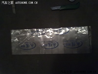

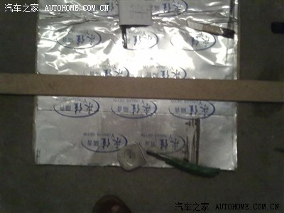

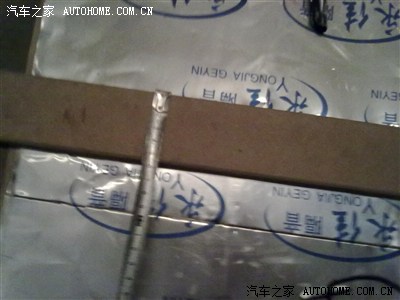

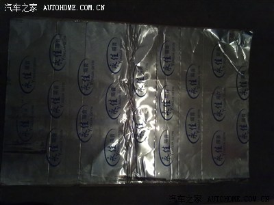

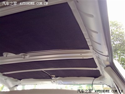

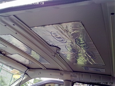

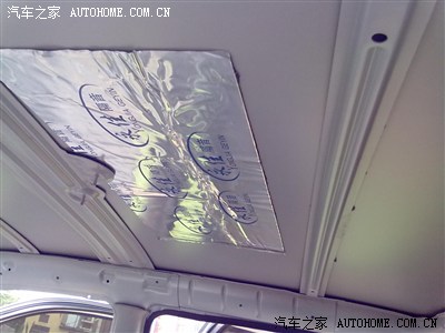

由于天气热,我的裁剪都是在地下室干的,先量好尺寸,规划好贴的部位,就好比一个优秀的裁缝,量体裁衣。(尺寸图,构思图就不附上啦~~每个人有每个人的奇思妙想)
只要有规划,是不是很简单的事

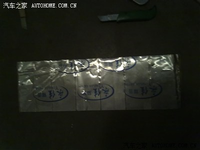

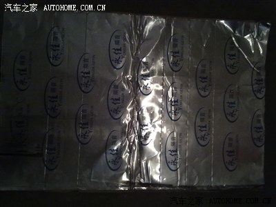

这是根据尺寸裁剪好的止震板。
隔音棉在一边站着,别急,马上就轮到你上场啦~

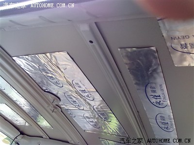

        此处,会有朋友疑问 ,你不是都量好尺寸,为啥这么小,不合身呀~~哈哈,这里分享交流一下,播个小插曲:在论坛仔细研究过各类隔音,都说天热了,由于止震板的材质问题,止震板容易流淌,虽然买材料的时候说咱这材料是
黑色纯正丁基橡胶+0.1mm厚度铝板(非铝箔)绝对不含任何挥发性溶剂、废胶粉、沥青200度不融化不流淌,但偶不信那个。再加上咨询过牧版,也是不建议贴止震板,但我心里觉得没有止震板总觉得效果打折扣,所以就计划着贴小点  这样还是能用隔音棉包裹住。这样贴,可以最低限度的减少噪音共振。
边边角角的很容易割手,一定要注意,好在偶在完工后毫发无损。
隔音棉附在止震板上,全方位包裹着止震板,防止流淌脱落,隔音棉说是环保材料,但我还是问道一股异味。真担心我这样折腾会不会换来对身体的伤害呢~~哎,凡事有利有弊,不过于强求啦。
是不是看着很舒心呀~~~一上午的劳动成果,单枪匹马独自搞定。你可别说  大热天的,身体还真有点受不了,快点完工,回家吹空调吃雪糕,再泡一壶龙井茶。

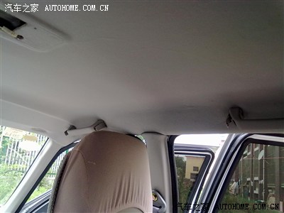

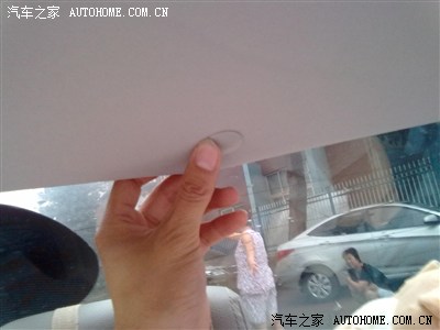

收尾工作难,一个人拆容易  装难,经过揣摩   先装一侧 固定一侧。这时候要是有位美女来帮忙就再好不过啦~~
小技巧  利用座椅头枕    顶着顶棚。

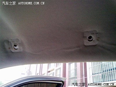

离成功一步之遥,就差3颗塑料钉啦。

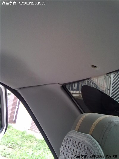

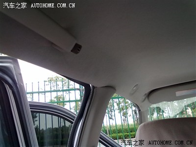

小羊还是很安静的站在那······现在看他  是不是很精神  很帅气啦~~
