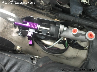

改装液压手刹成功,欢迎拍砖啊。。。。。。。。。。。。
羚羊也改

 晕。。都弄到这里来了。。不编辑一下对不起观众啊,。。。材料。液压手刹200。。管道。120.接头10,工时60、、
顺序有点乱。。。
 图片有点乱。。怎么传都传不顺。。将就看看吧。。这是把原车手刹拆掉后直接安装在原装的位置上。。本来想不拆掉的。。但是位置不够原车手刹也没有什么用。。
下面这个恼火了。。由于接口完全是异性啊。。。进油口是10*1,5的非标口。出油口是9*1,5的。。没有办法。全老顶坡汽配城都找完了。找不到。。最后只有再做接口。。用软管转接。。
把9*1、5的接口功成10*1.25的。。将就用。。。
这是安装完毕后。。
这是在水泥地上的拉手刹效果。。亮后轮完全抱死。。但是没有达到预期效果。。可能是后杀车泵的问题。。实在拉着累的话就换掉后分泵,。
这是全家福。。刚刚把东西全部买回来。。
3通。。以前有讲过为什么用这个的。。
安装软管
总泵出来2合1用3通。。
安装完毕。。
  总结。。不玩车的完全没有必要改这玩意儿。。。好处就一样。。手刹灵。。说说缺点吧。。拉手刹停车后必须手动搬上防退的那个扣子。有时候不习惯,拉住手刹的时候踩刹车会弹手。。。,
