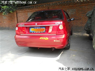

接下来给大家看下实车,安装了前档泥板、晴雨档、后高位刹车灯。
新增了行云流水、电子狗、导航仪、倒车雷达、前一对喇叭(基本款没有前喇叭只有一对后喇叭)。
