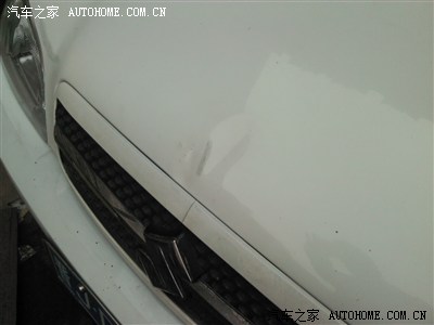

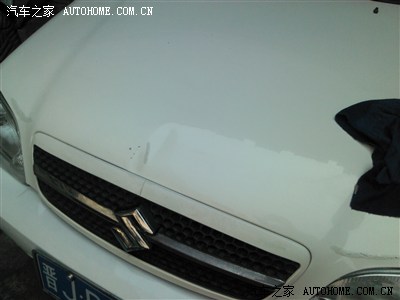

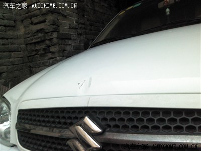

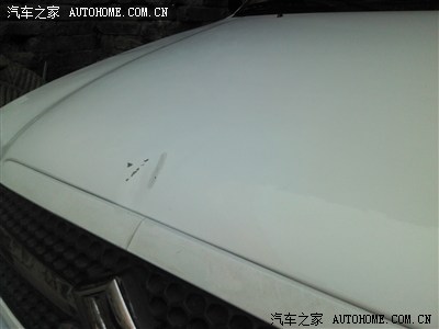

我的小白羊由于前年的一次小碰撞,机盖上有了凹坑,每次看到它总是很郁闷,总想修一下,但是外面修贵,因为这个小坑不值当去弄,自己修却无从下手,因为机盖里面无法伸进东西把铁皮顶出来,于是就一直拖着没修,但却是一块心病啊……

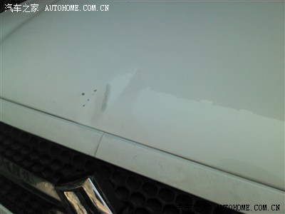

看见了吗?就是这两个凹痕,一个大,但是浅,另一个(掉漆,有黑点点的那)小,但是深。![]()

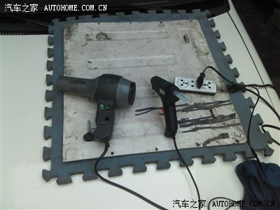

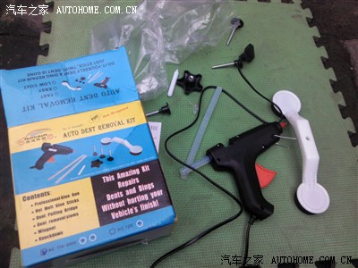

也就是个热熔枪加拉力杆,拉力器![]()

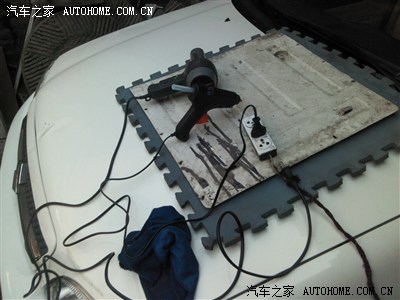

把热熔枪插上电,220V的(也有12V的,我买的220V的)

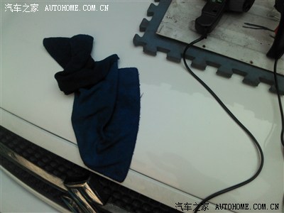

先擦干净![]()

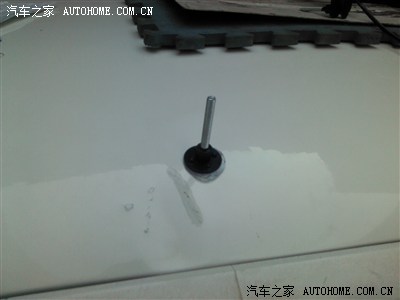

这是拉的东西,热熔胶就往这个上面打
看一下说明书![]()

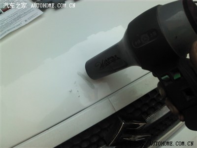

等几分钟,捎的那吹风机加热一下凹痕处,![]()

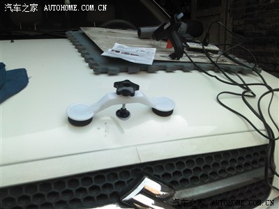

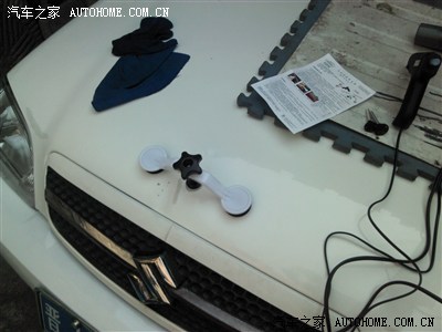

然后把支撑器和旋钮安上,![]()

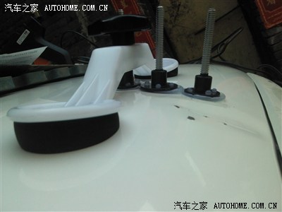

然后拧旋钮,由于热熔胶冷却,所以紧紧地和机盖粘在一起,拧旋钮,就会把铁皮拉起来,![]()

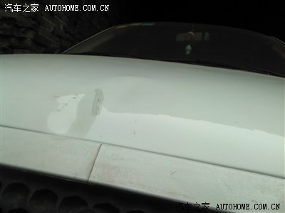

凹痕是不是小很多了?![]()

下面是收到的产品
也就是个热熔枪加拉力杆,拉力器
说干就干,准备东西
先擦干净
这是拉的东西,热熔胶就往这个上面打
看一下说明书
等几分钟,捎的那吹风机加热一下凹痕处,
然后热熔胶化了,就开始打胶,然后马上把打胶后的拉杆摁到凹痕处
然后把支撑器和旋钮安上,
产品中有三个不通大小的拉杆,使用不同大小的凹痕,如果凹痕较大,可以一起三个都用上,为了保险,我就把三个都用了

我先是粘了一个拉杆,先拉了一下,觉得有点效果,但不明显,于是就三个拉杆都上了
三个分别拉拽
烦别拉紧之后等几分钟,觉得铁皮受力恢复了,然后就把拉杆拽下来,拽拉杆也有窍门,先别卸拉力器,用吹风机加热一下,拉杆自己就掉下来了。

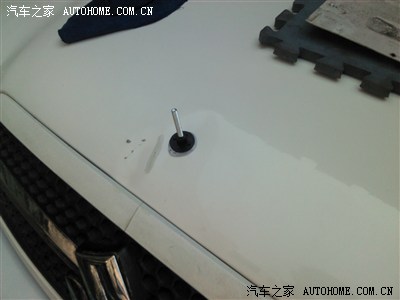

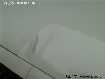

三个拉完之后,觉得还行了,想再完美一点,于是我又用两根拉杆,再拉了一次,完后总是有效果了
凹痕大但是浅的那个,基本恢复了,不仔细看看不出来
然后凹痕深的那个,由于在机盖前端,铁皮强度大,不好拉平,所以没有前一个完美。但是比原来是好了,十几块钱花的很值。连运费才三十来块钱,对付一般凹痕没问题了

这是第二次,两根拉杆的图片
下面好像就是效果图了
凹痕是不是小很多了?

凹痕还有点细节没处理好,等改天有时间了再完善好了,重发图片。
今天先就这吧。今天上传照片太不给力了。
总的来说,修复器是很有效果的。买的时候我问卖家了,卖家说我的这种不好修复。这东西是对圆形的凹痕能百分百修复,对于我这种长条的凹痕,并且还是在机盖最硬得的地方,修复难度最大。我也是抱着试一试的态度,修付成这种效果,我也很欣喜了。比原来凹痕小多了,不仔细看是看不出来的。等改天了再买点喷漆,把那几道该补漆的地方补好。那样就更完美了。大家等我的作业吧!
