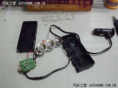

偶尔在车上给手机等充电,总会遇到还没充满就停车拔钥匙等情况,就想改个一直有电的电源口。
正好手头有好几个闲置的三合一点烟器插口,随手就拆,一分为二了。用了里面的12V转5V的USB电路。
改装过程如下:
说明下:左边开关是加装的停车自动升窗器的开关,取的是12V长电。右边是加装的点烟器,是并联到中控台下面的那个点烟器上的。
这个USB插口的电源12V正极(绿色线)就接到了左边的开关这里。USB插口的电源负极就接到了点烟器的负极上了。
这样无论何时这个USB口上都会有5V电压输出的,配合那个万能充只给电池充电就无敌了。(请参考http://club.autohome.com.cn/bbs/thread-c-94-19833407-1.html
