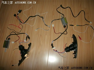

作业耗时6小时左右。一个人作业,实在忙不过来,过程无法呈现。淘宝,网购天使眼透镜雾灯总成及线组一套,计300元;海迪35W宽频交流安定器及H3雪莱特直泡各一对.
海迪安定器
雪莱特直泡
雾灯总成。
线组
天使眼驱动器

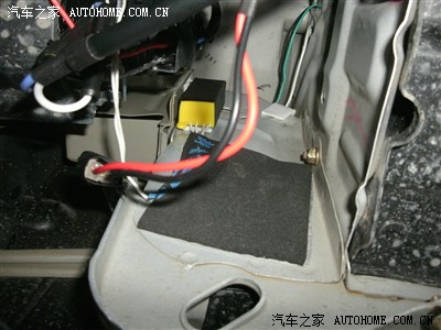

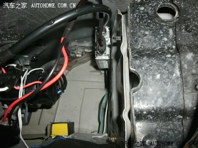

天使眼、氙气灯驱动器安装位置

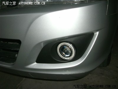

天使眼亮灯效果
不想太骚了,所以低调点,选 了个白色的天使眼
氙气雾灯亮灯效果
考虑了雾灯的作用,选了4300K色温的,以保证一定的穿透力。普通数码相机,晚上的拍摄效果不是很好,将就着看看吧。
和原55W卤素雾灯相比,在亮度上提高了相当多,现在市区行车都不开大灯了,直接打开氙气雾灯,也有很好的照明效果。氙气雾灯的线路是重新用一组线,并且用原雾灯开关控制,原先的雾灯线路现在空着,改装原则是尽量不破坏原车线路。
