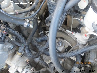

结出来的水管奔这里接出去

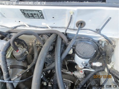

机舱从这里出来。天冷的拍照手都冻红了
一根接暖风进水管
我的羊装了预热器,暖风的另一根管就接了预热器,图上的就是预热器,接220V电源,2000W的,预热防冻液,功率有点小现在每天早上最少得预热30分钟才能起着车。其实预热器就是个能够加热防冻液的循环泵。

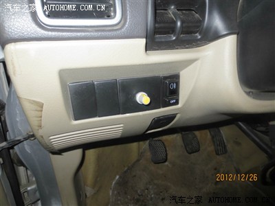

从暖风出来的线就两根,一根黑色的搭铁,一根在这里接开关。开关出来的线我就接在了这个蓝色的插头上,我也不知道这是哪的电路,试着有电就接上了,至今也没发现有什么问题
开关就放在这后面,前面就是一个旋钮,是那种可以调节电流大小的开关,这样就可以控制风速大小了,到这里暖风的安装就结束了暖风已经用过两个冬天了,感觉很不错水温达到正常温度再开暖风,车里很快就热了,暖风前后正吹脚下很舒服,无论坐在哪都不会冻脚的
