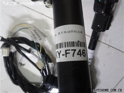

          电动助力转向改装好了,安装过程没照相,论坛的作业很好,我不必重复,不过照了其他照片做补充,随便照的,虽然中间有个小插曲,但是总的来说改装很成功。

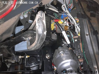

           我其实拆装了两次,第一次因为异响,怀疑电机的问题,而且完全没有回正功能,就像扳铁丝,方向打到哪就死死的停在哪,没灵动性,店家重新发了一套,第二套安装后异响没了,回正功能也比上一套要好一些,但是方向盘和组合开关护板磨察,师傅打磨了组合开关护板解决。
           现在开起来基本正常,倒车转向极爽,很随意,低速转大(跟小相对)方向有部分回正,速度快了又成铁丝了,得不停的纠正方向。关于转向回正,麦高说需要磨合,我的看法:即使磨合,想回到原机械方向的灵动(高速)和转向后的完全自动回正可能性不大。辩证地说:利大于弊(是绝对大于,倍数关系)。

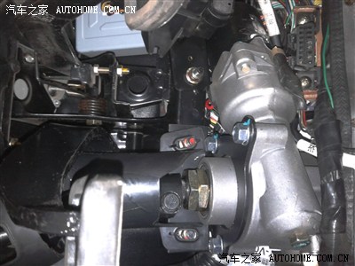

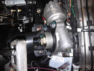

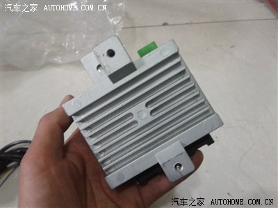

                                     电动助力转向随拍

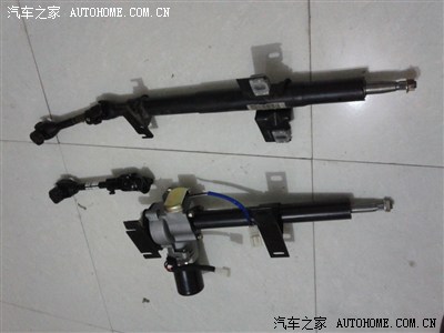

                            新旧对比随拍

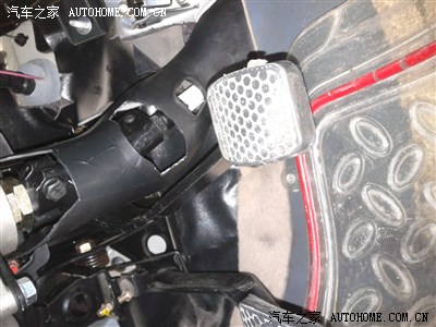

                                  原机械助力随拍

      我的杰作,下轴护板严重磨察,这个不需要师傅,领导亲自下厨,钢锯、剪刀、美工刀齐上阵
,完美解决。。。。。。
