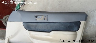

这是原来的车门
这是改好之后的车门

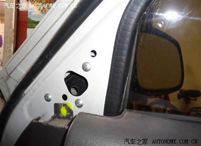

操作的时候,一共拧掉3个螺丝,记得哪个是哪个啊,每个螺丝都不一样
拧掉这个螺丝后这个小三角的板子就能拆下来了

这是正面,再用皮子比好大小,剪成一样的形状,对应的地方剪好眼,附上去,再安装回去就好了
这是按好的样子
