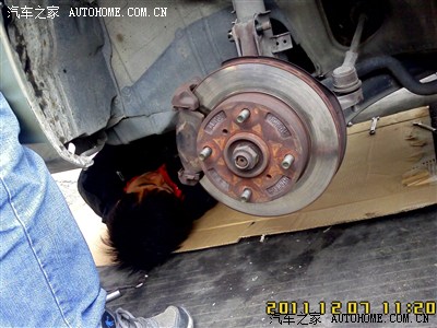

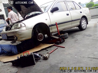

小小羊换离合片不用升降机,用两个千斤顶就搞定了。先拆除两个前轮,拔出右半轴,左半轴和波箱连在一起,
现在找钱艰难,配件店老板宁愿自己也动手不肯多请一个工人。不过他透露自己做不来的弹给维修店,叫维修店派人来修,从中渔利。呵呵真聪明。

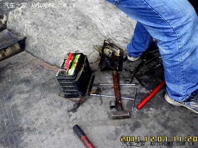

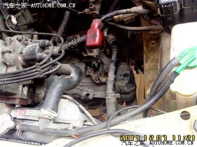

第一步要拆电瓶。
接着拆离合线,倒档显示线。

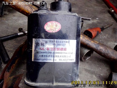

碳罐。好像不是原装的,

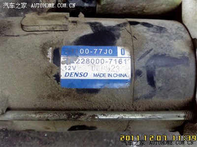

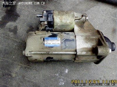

启动马达,原装的。
来个特写

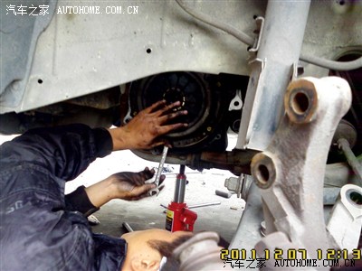

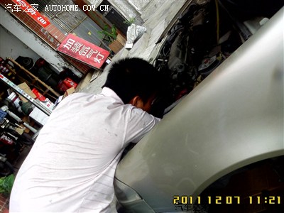

师傅钻进车底把入档杆啊链接螺丝,机脚胶上的螺丝,等等都下掉,很快就露出离合片的庐山真面目了。
我在一旁留意他们拆的东西,都记在脑子里了。呵呵

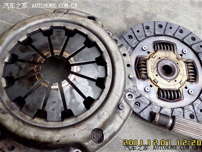

现在是拆离合片压盘。

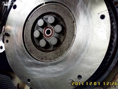

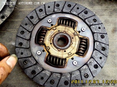

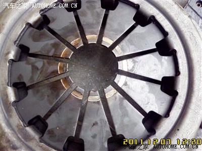

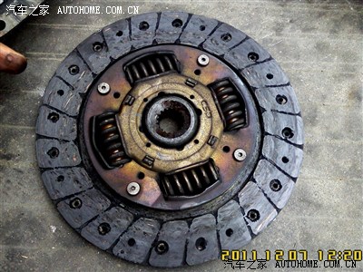

离合片是有点磨损了但是最主要是有油,看看压盘轴承的位置,有一点点磨损,老板叫我换,**,不换,
换个压盘190多块,还不知道是什么货色,里面没有一点磨损的迹象。这样都叫我换,这个我可是行家骗不了我的。

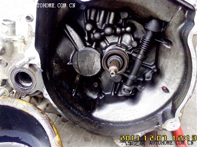

就是这个波箱主轴油封有一点点漏油,我本叫他们帮我换,他们说麻烦不换,不知道他们是不是不敢开波箱。不过也不要紧,大不了以后漏得厉害我自己换,呵呵先给自己壮壮胆。不过是有点遗憾,
这完完全全是打滑的迹象

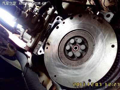

里压盘更是没有一点磨损的迹象,用砂纸磨一下就ok了。

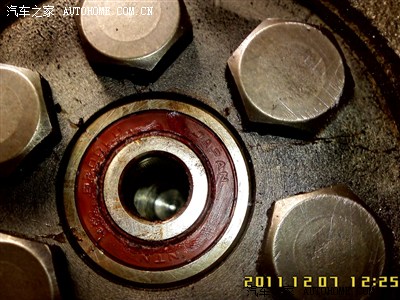

再看看中心的轴承咦,有点意外,轴承标有JAPAN难道是进口的?

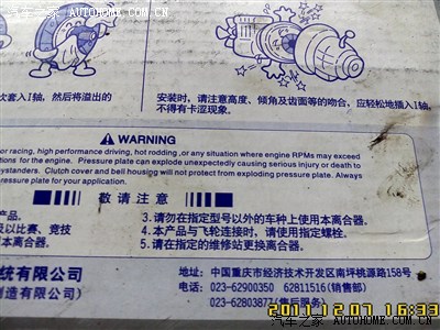

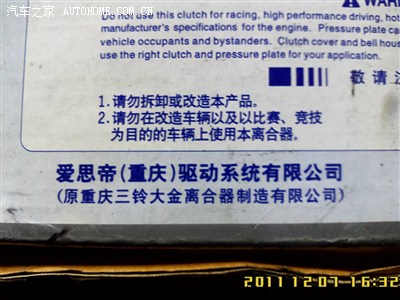

现在看看要换上的离合片,配件店老板说是原厂的,大金的,到底大金是不是铃木主供应商?懂得的朋友说一下。
就是这个包装

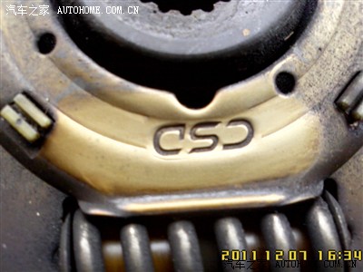

两个新旧离合片我对比了一下,唯一的区别就是原车的那个标志(商标)打印很深,
如上图,新的商标是一样,但是好像是喷码一样喷上去的。但也能感觉到有刻痕。不知道是不是原厂的。
懂得的大侠最有发言权。

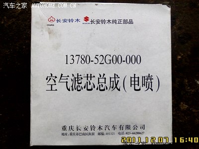

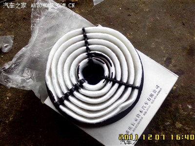

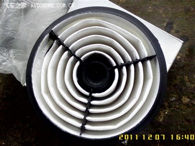

这个滤芯到底是不是原装的?纳闷。
感觉不是很好
20块呢。

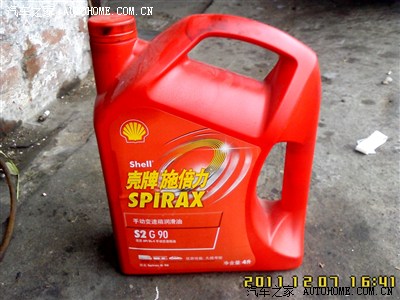

由于波箱油有的在拆的时候漏掉一点,就换一次新的,再说也不知道上一手车主有没有换过,还是换了放心,一桶130元,还剩一半,下次换吧,
