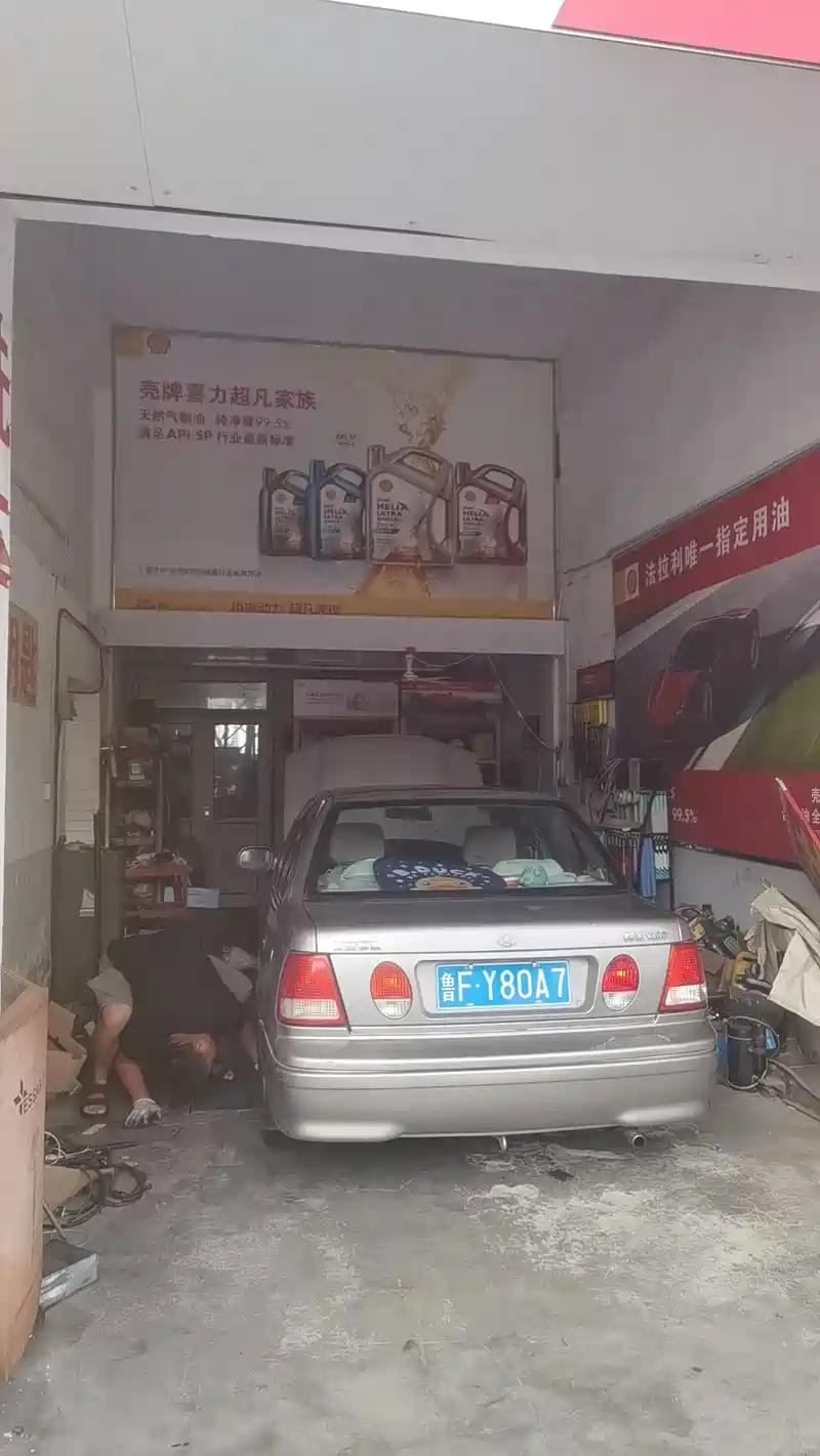

2007的羚羊,手动挡,10万公里。目前,有时候出现挂一挡困难的情况。
鉴于离合三件套已经换过了,判断就是橡胶件老化和变速箱油该换了。想想先别拆变速箱了,先换换变速箱油试试。也该换了。

放出来的油半黑。还可以。

没有必要压力换。重力换就可以。两桶GL4足够。

不是自动变速箱就不要用GL5。有文章说GL5对手动变速箱不好,有腐蚀

换完了。感觉不一样。没出现一挡不好挂的现象。甚至感觉挂别的挡的噪音都小了好多

你变速箱油加到多少,中孔加油的油量不够,且记
