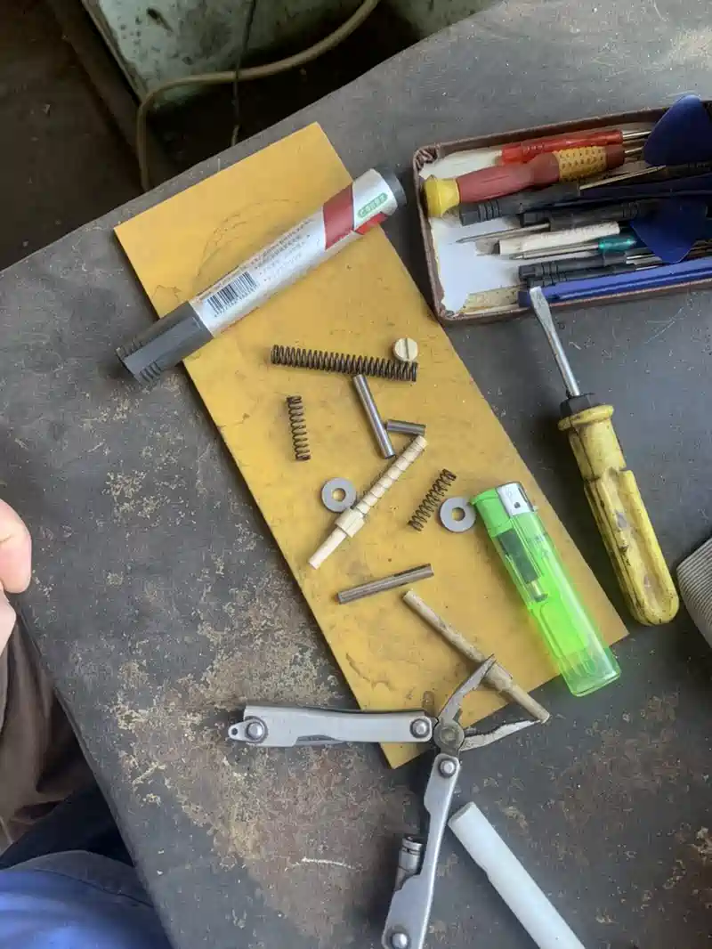

小羊油箱门锁舌断了,拆了,找点合适的材料,简单工具糊弄糊弄得了!
材料:塑料棒,直径5mm不锈钢,弹簧,垫圈
加工一个塑料棒试试合不合适
塑料试验品
5mm不锈钢开口
开口1.5mm
开口深15mm
装车
组装
组装装车
正面组装
侧面打磨一个斜坡
上润滑油,风太大,一会就粘满了灰尘
测试一下回弹力
测试一下压力
装车
安装成功
