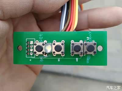

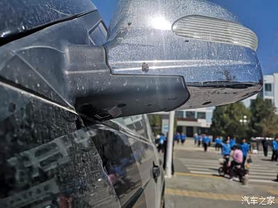

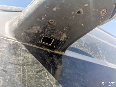

6、加装电容指纹锁模块,做好防水措施,绝对不能进水或受潮。将输出端分成两线,一线控制开全车门;另一线加5分钟延时关断电路,输出线经主驾车门线束胶套管接启动马达继电器控制端的单刀双掷应急开关的常开端。

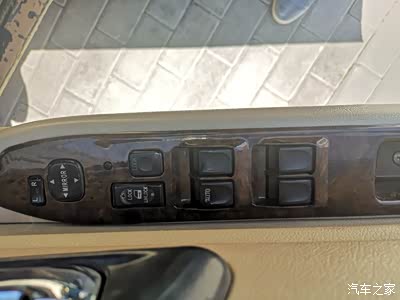

7、加装主驾车门锁闭状态下开锁后手动再次锁闭器,并接线引至主驾车门控制面板,连接到加装的常闭点动开关。
8、将主驾车门控制面板加装的常闭点动开关输出引脚焊线后,经经主驾车门线束胶套管,与锁车指令器串联。

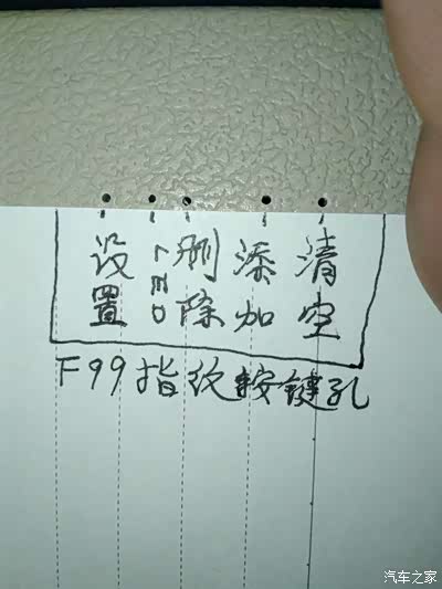

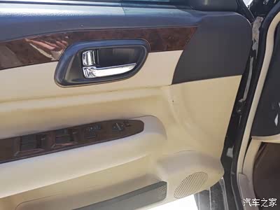

9、指纹控制面板使用概率极低,设置好后除非车辆变更,基本不会再次使用,故隐藏于主驾车门控住面板右侧饰板内,在饰板上钻孔,需要时以扳直的回形针插入顶动操作。车门关闭状态下,该操作孔被仪表台左侧遮挡影藏。
