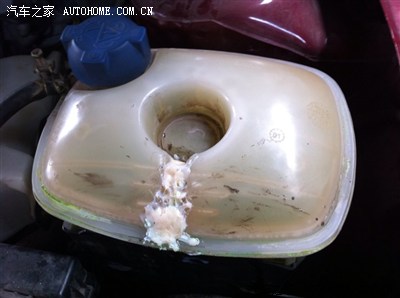

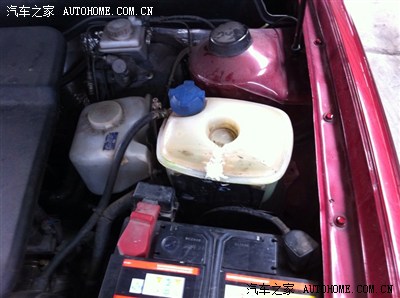

野马的膨胀水壶质量太差了!一年左右就有有个小眼子漏水!用AB胶粘了一下勉强可以用,漏的不是那么凶了。今年AB胶老化,然后重新粘,但这次始终粘不好了。没办法,只有换了。维修站的师傅不建议我换野马原厂件,因为换上没多久又回漏!野马膨胀壶是仿桑塔纳的。我就用桑塔纳的来换。但是桑塔纳的水壶管道接口方向不同,只有把底座的位置旋转90度。好了,上作业:
这是换之前的样子。水壶用AB胶粘了,但是效果不好。
