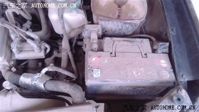

  第一步:打开引擎盖,先将电瓶的任意一极连线拆掉,让全车断电,防止拔掉节流阀传感器时出现故障码。

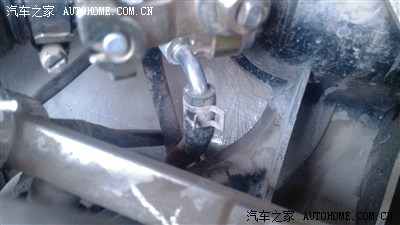

  第二步就开始拆节气门了,先拆掉连接空气滤清器的管,然后拔掉节流阀传感器和怠速马达的连线,接着就可以拧下固定节气门的4颗螺丝了,最后拔掉两根水管,节气门就被拆下来了。由于从头到尾的操作都是我一个人完成的,所以没办法每步骤都拍照。大家要注意,拔掉两根水管的时候会有少量冷却液流出,如果是热车要注意别被流出的冷却液烫伤。
                                  注意:在拔着两根水管的时候会有少量冷却液流出,如果是热车容易被烫伤。

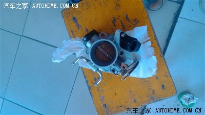

  第三步:将节气门拆下后就开始清洗了,首先将怠速马达拆下来,先清洗怠速马达,然后清洗节气门。清洗过程中建议带上眼镜,否则如果清洗剂飞溅到眼睛里``````哈哈!滋味真心不好受啊!
                                                   拆下来的节气门和怠速马达,真的很脏!

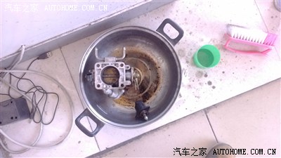

  清洗的过程没有拍照,很简单洗干净就好,相信对于大家都不是困难的事。
                                                                        清洗干净的节气门

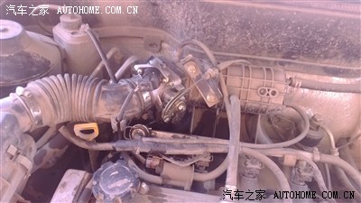

  第三步:把清洗干净的节气门装回车上,试车。怎么拆的就这么装!
                                                                     节气门已经装完 准备试车
  清洗完后起动车子试车,车子怠速会有些偏高,这是正常现象,不用担心,车子发动一段时间就好了。
