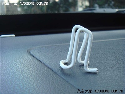

先用自己手指检查一下,好像那个内舌一样的东西伸出来太多把风给挡住了,有此情况看下面:
用稍带点硬度的铁丝或钢丝,自己制作如此形状的东东,不要说动手能力不行哈
注意插入的位置,以尽量撑开为宜,此后可以再用手指检查,只要能撑开那个风道,什么办法都可以。我的效果就是驾驶位前效果很好,副驾前不理想,试过除雾不管冷风和热风大概就是几分钟就能吹开,再不会像以前偏着头开车,当然前档顶部还有少许吹不开,但没有V型了。

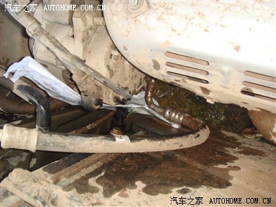

水箱下部的蝶形开关正在放防冻液的图,试过用手不能旋下来。12年6月在维修站让换时居然取下膨胀壶倒掉再加入,然而进出水管又没上紧,在沙坡头往兰州途中水温很高停下来检查只有小半壶防冻液了,拿起矿泉水猛加再上紧螺丝就不再漏了。前几天不放心就自己换了。
网购的长城防冻液加邮费55共4升的,散热风扇上面就是旋松水箱出水口的工具。
自制的加液漏斗,就是纸片。等不再放液出来旋紧螺丝后共加了3升,有人说还要清洗发动机里的防冻液就没做,换离合三件套以后又补了半升的样子。
