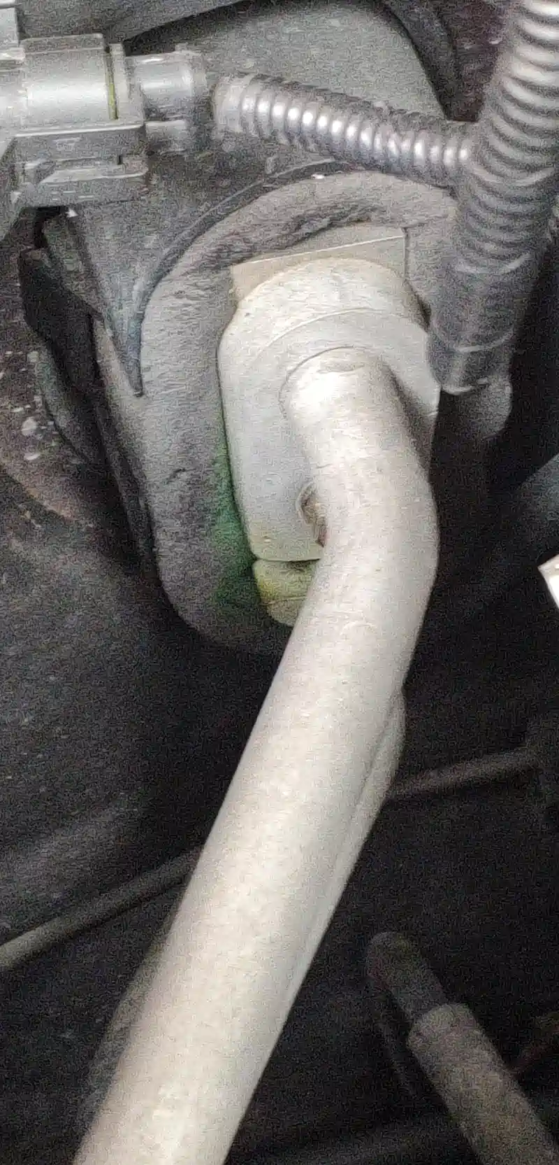

昨天晚上空调又不制冷了,加个油出汗湿了屁股今天打开机盖发现了荧光剂绿油油的
这个位置一直是我高度怀疑漏气的地方前段时间加的补漏剂开始显色了
工具,密封圈,制冷剂,开拆,因为手上有油没有拍摄过程照片。
换个4个密封圈,这个换下的密封圈明显是出厂安装时被卡变形的密封圈拆下来后一直维持这个形状,没有复原,希望这次能排除这个关键关键漏点。
