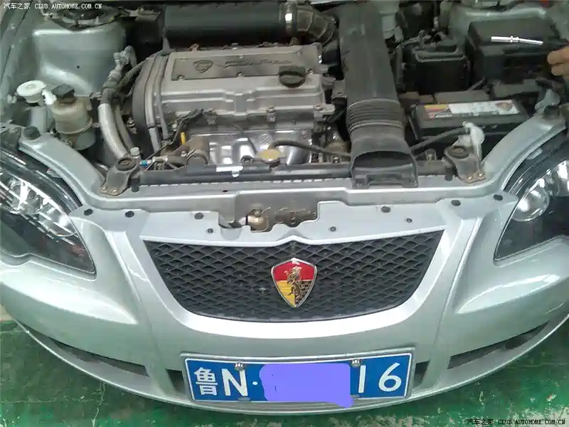

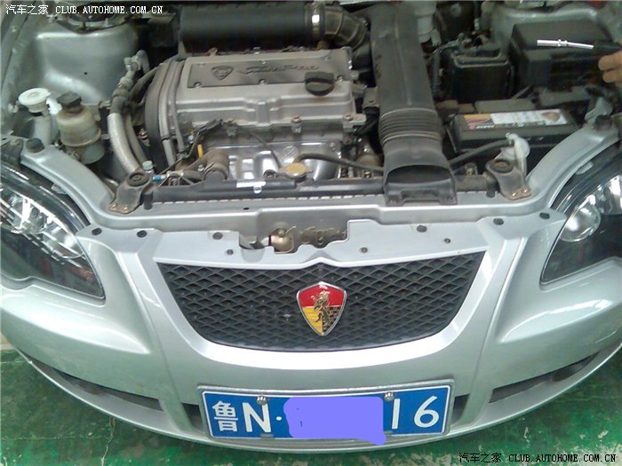

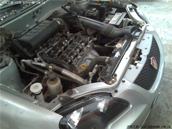

今天早上4S售后经理突然打来电话,本来原定是星期一去换气门的,他说有事,如果今天能去的话最好了(好象厂家也在催他们快点给我换)。早上8点半出发,1个小时后到达4S。德州的4S是非常热情的,也感谢一下他们(销售王经理,售后杨经理,唐师傅,小董,小李)不多说了,上图~~~走的比较急,没有带相机,手机拍的,将就着看吧

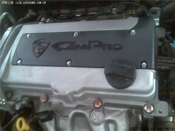

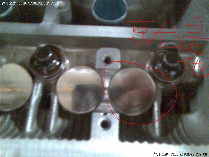

为什么竞速里面是红色的,我的是黑色的呢?

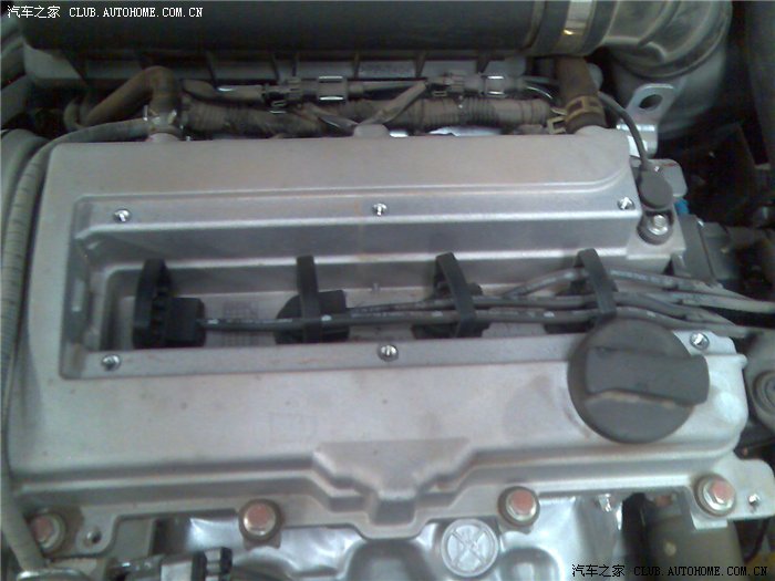

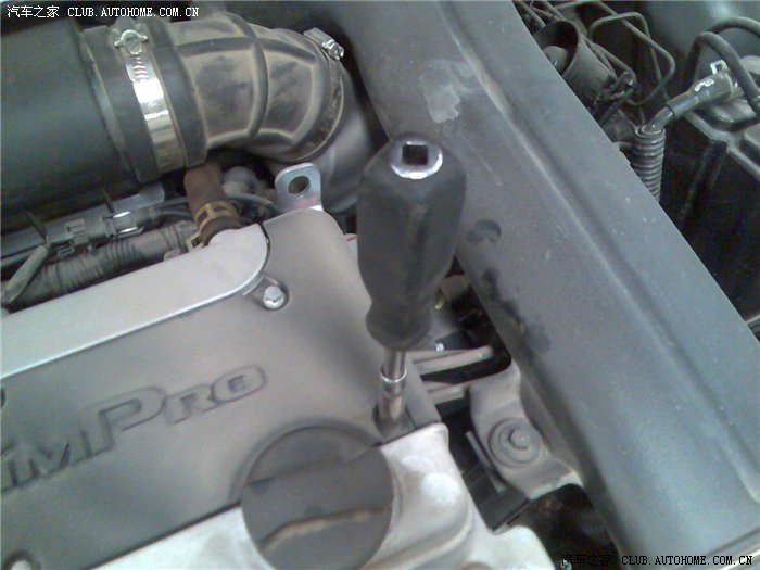

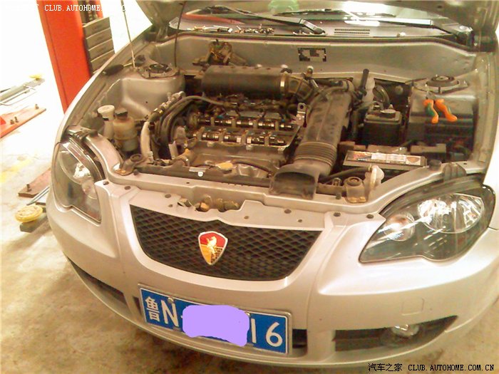

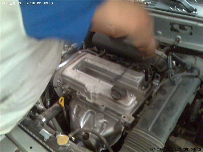

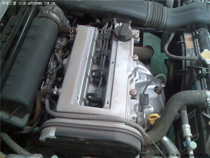

下面开始正式动手了

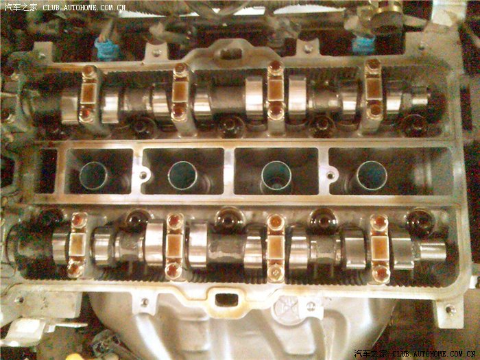

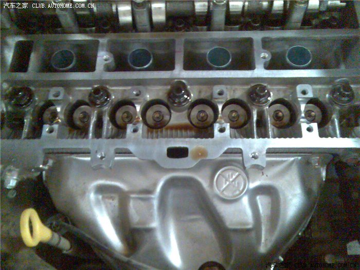

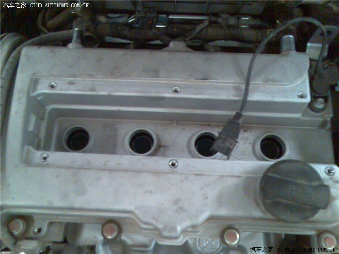

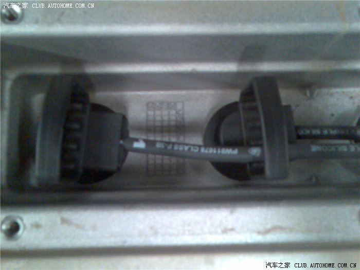

终于打开了,里面还是挺干净的

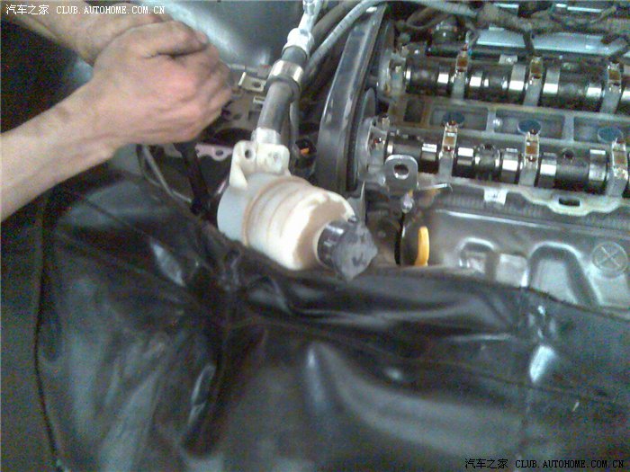

缸盖也是非常干净的

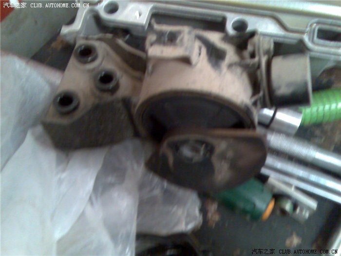

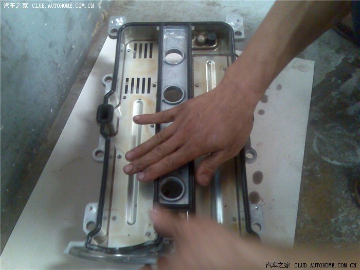

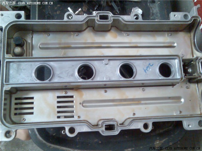

这是垫子,放在工具堆里了

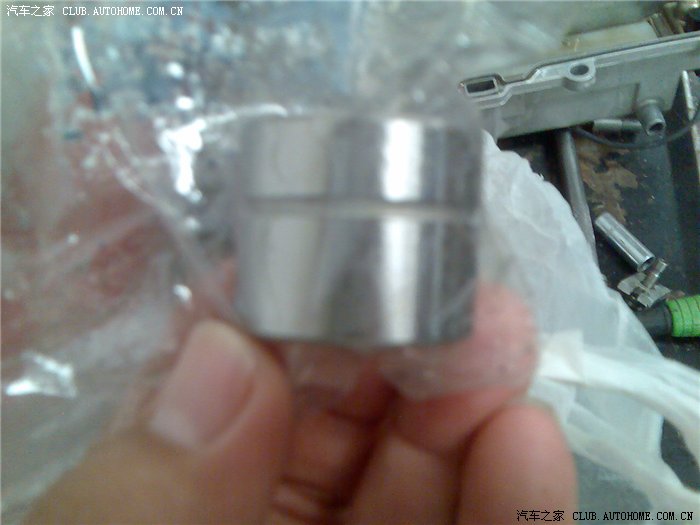

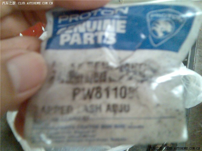

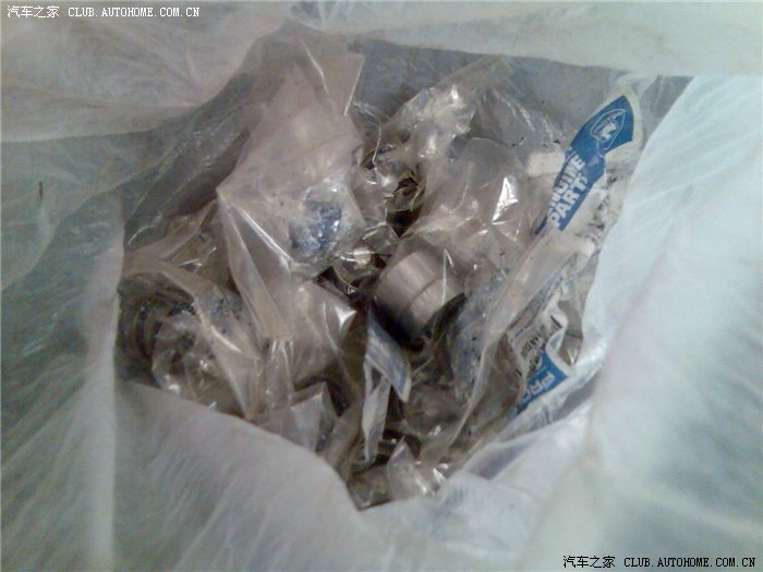

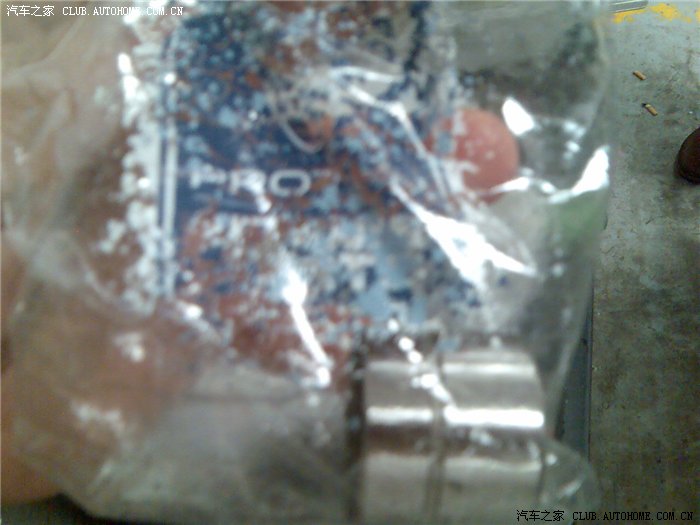

主角上场了,一共16个
标签已经看不出来了,大体能看出是宝腾的,但这东西是德国产的

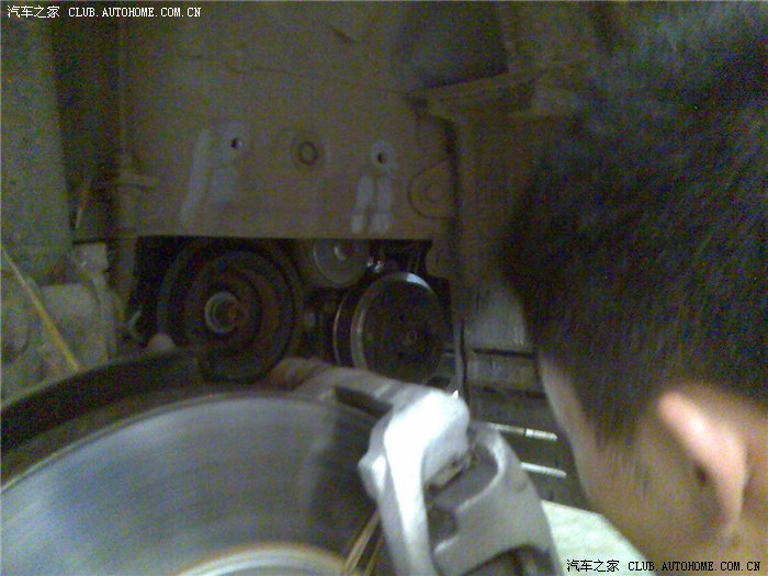

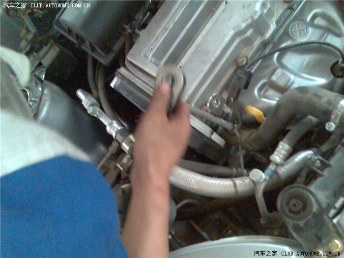

换这东西太麻烦了,还要拆正时

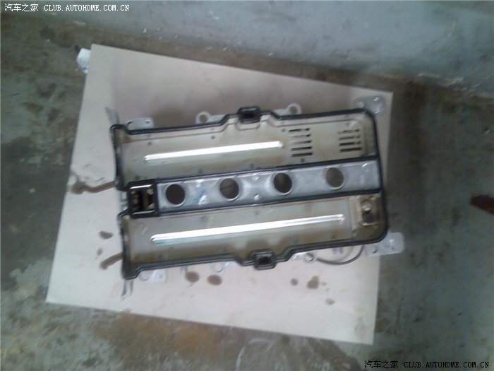

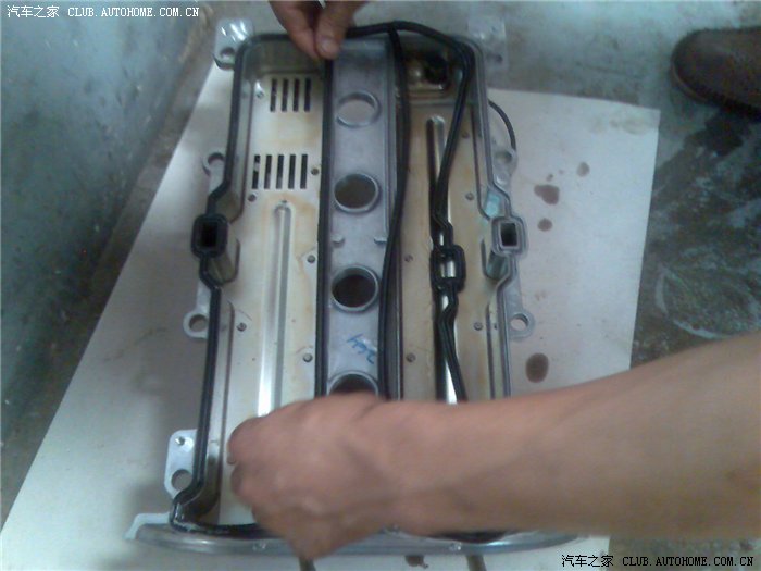

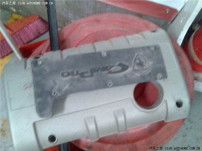

两个盖子放在了垃圾桶上了

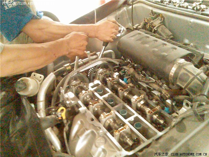

大工程开始了,一个人干不了,最少要两个人

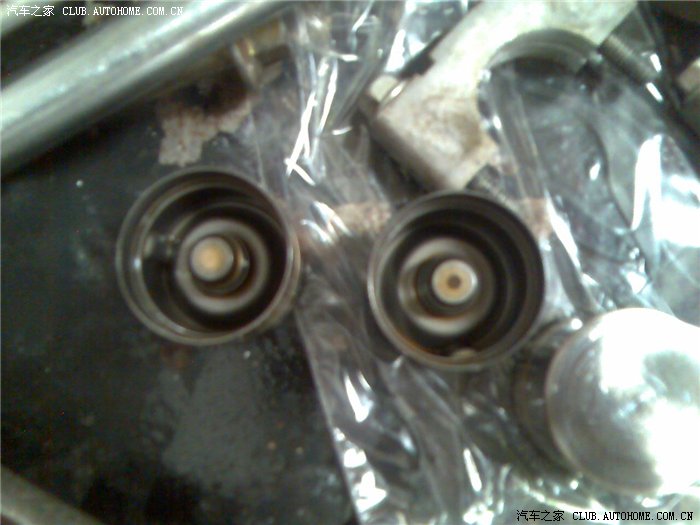

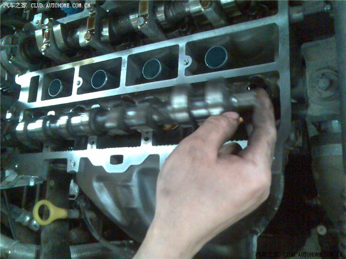

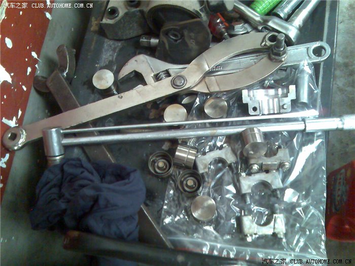

拆下来的样子,就是这东西叫挺筒,4S这么叫,就是他响

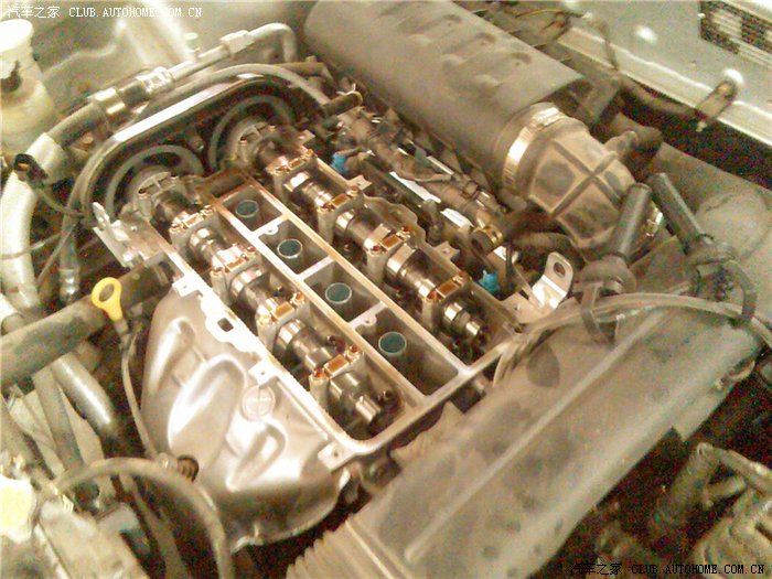

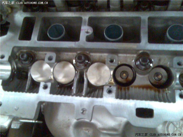

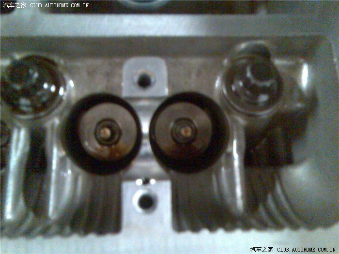

把挺筒拿掉后出来的就是气门了,下图
前排8个挺筒拿掉后的样子

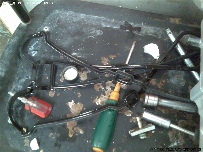

来张工具图

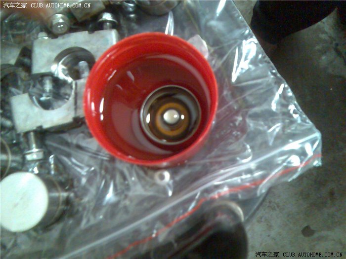

装新挺筒之前要先在机油里泡一下

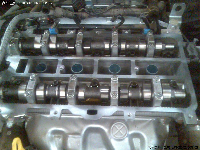

这是换上新的了

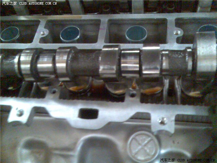

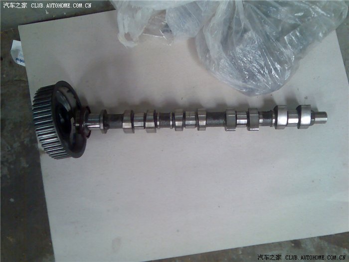

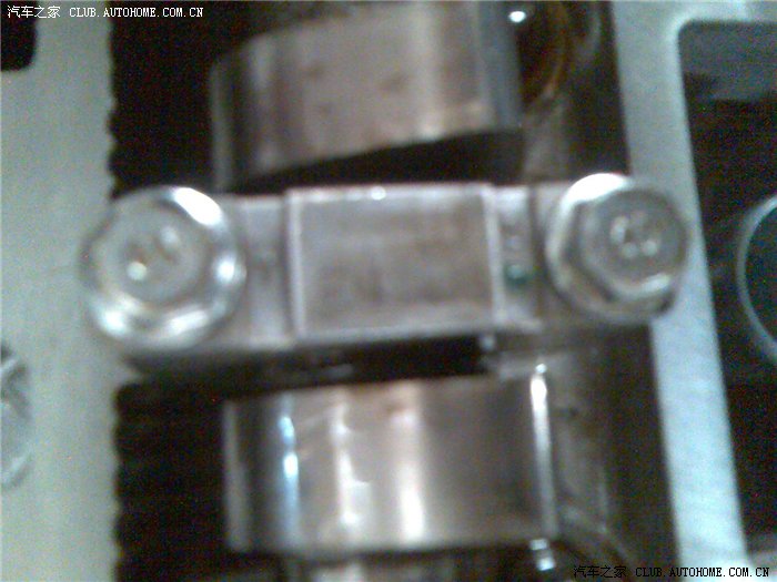

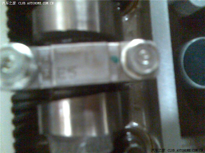

这是卡突轮轴的卡子,有编号的这个是E5.看不太清楚
这是E4
都换完了,卡子都装上了

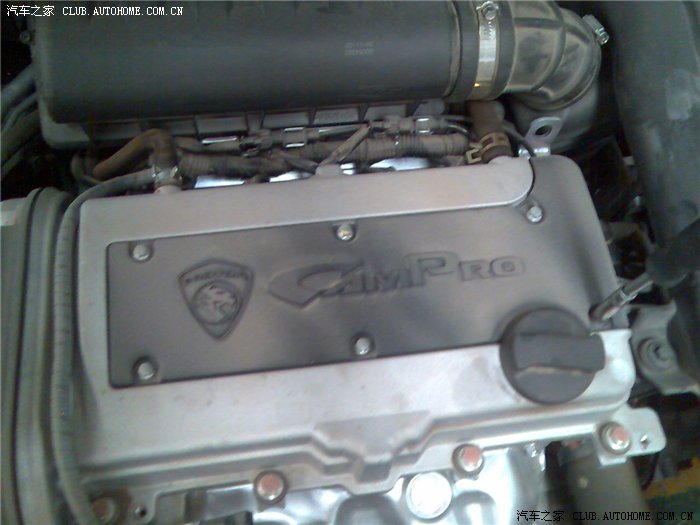

完活后,用这东西清洗了一表面
更换完后,发着车,气门声音非常大,着了10分钟的样子,慢慢声音小了,这是正常的,以后会不会响要看明天早上了,我期待明天早上一发动车,嗒嗒声再也不会出现了,如果明天早上还有,那就要开几天看看了,唐师傅说,要把挺筒里面的气都排出来后,就不会响了,又是等待
