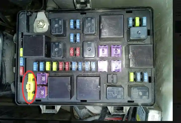

怎么办?车子发动不了也去不了修理厂,叫人来也未必会来。在QQ群里求助也没什么好的建议,后来“完美风暴RCR”主动联系我,让我去检查下记忆电源的保险。还发了图片过来
就是这个最大的黄色保险丝
拔出来里面是一个红色的10A保险丝,一看果然烧掉了。
把旁边备用的红色10A换上,马上就啪的一声又烧掉了。
肯定是哪里短路了,刚才停下面车门开着在拆CD,哪个SB家的空调水刚好滴我车窗玻璃缝了,不会是进水导致电机短路了吧,我把CD和车窗的保险都拔了(车窗升降保险在发动机舱保险盒的8号,CD保险在副驾驶室9号),把CD拆下的保险换到记忆电源,插上还是烧,没办法只好把副驾驶7号保险丝(车窗除雾)拆了换到记忆电源上,保险点CD也拆了,换上不烧了,赶紧试一下发动机可以发动了,转向双跳都可以了,锁车也好了,把车窗升降保险丝插上,车窗终于可以升上了,当时真有一种死后重生的感觉。这里再次感谢“完美风暴RCR”!
