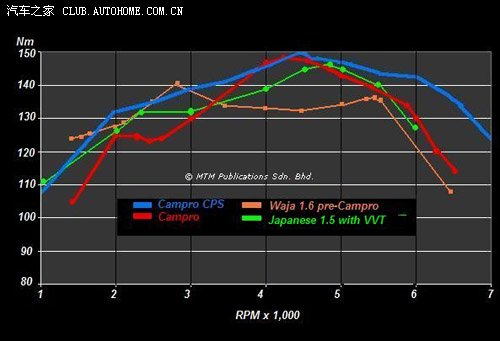

    前端时间发了一个关于“”(点击查看原帖)的帖子,通过扭矩的工况图来看,在2000-3000转的范围内扭矩出现了约10个牛米的缺损,的确让人对发动机的性能产生一些怀疑,难道这款发动机有很大的问题?
    俗话说:货要比三家。很偶然的机会又在网上看到一张四款发动机的对比工况图,涉及的发动机分别是:CamPro CPSCamProWaja Pre-CamProJapanese 1.5L with VVT。从运用的特殊技术角度来看,CPS和VVT属于此列;Pre-Campro的资料本人还不太了解,从命名来看,应是CamPro的前期之作;而在国内进口的竞速、竟悦和L3使用的是标准的CamPro发动机。
    很明显,CPS(蓝色曲线)的表现最为抢眼。1000-2000转区间内扭矩陡然爬升,约从107Nm升到133Nm;2000-4500转继续平稳释放出后续的18Nm;到4500-6000转时开始进入衰减期,但衰减缓慢,这一点也值得称道;而在7000转时仍能释放出123Nm的扭矩!具有如此表现的发动机,无论是城市拥堵路况,野外复杂路段,还是高速疾驰奔袭,都能比较平衡的应对,可以算是,近乎,完美的,表现了!
    Pre-CamPro(橙色曲线)的起始扭矩最高约124Nm@1500rph,约2700转时达到最高值141Nm的样子,之后是漫长的低走弧线直到5500转时,再次出现次峰扭矩136Nm......笔者只有两个字来形容这款发动机的表现——奇怪。无论世界上哪个最拥堵的城市,这款发动机肯定是最能胜任的了!前提是,您从买车到车子报废一直堵在路上
    现在,聊点儿现在的情况。目前国内上市的莲花汽车都是搭载CamPro发动机(红色曲线),对于处在涉“轿”未深的青年来说,这款发动机的表现无疑又是欲以L3系车树立家轿品质、口碑的根基中的根基之一。据图来看,在1400-2000转短短的600转的空间里,CamPro从105Nm到125Nm共20Nm的爆发力,这一点连生于其后,运用特殊技术的CPS也自愧不如!所以竞速、竟悦、L3提速迅猛,推背感强是实实在在的得到了印证。而接下来的600转区间里,CamPro显然是偷了个懒,减少了约4Nm的输出(以本贴插图的显示而论);之后的表现看来是又醒过来了,从2600到4200转的区间释放出25Nm;紧接着,直到6000转时,是一个可接受的下滑区间,再往后到6500转,最终降至114Nm左右。
    怎么说呢......如果大家肯动动手,或是想象一下,又或是我能够说明白的话,把2000-2600的这600转剪掉,然后把2000转以前和2600转以后的部分连在一起,我相信CamPro的曲线比CPS的还要动人!我是说那条修剪后的扭矩曲线,不是吗?至于剪掉的部分,知道或是不知道,都得需要车主们用心“收藏”。本人非车主,具体驾驶感受恕无法详谈,刚拿本几个月,也很难想象......
    士气低落了,是吧?不着急,还有一款应用特殊技术的VVT发动机呢,想必您还没有忘。
    1.5L VVT(绿色曲线),日本发动机。起步到2300转,扭矩110-133Nm,释放出23Nm的样子。虽说汉尼达30度的坡爬不上去,但看看图就知道了,这段曲线明明够45度了,在0-90度的范围里,日本人体现出的“中庸”还是比较准的。之后700转的区间,VVT是坚定不移的歇了一段,可能也看到了后面的30度爬坡了(都怪尼达)。
从3000-4800转,花了1800转释放出13Nm后达到峰值146Nm的样子;在接下来的1200转里,衰减至127Nm,结束于6000转。作为自重普遍较轻的日系城市用车来说,搭配这样的发动机,应付堵车的路况的确要比CamPro、CPS等有省油的资本,不过,单从发动机的性能来看,只能算作中庸之下了。但凡有点脾气性格的人,是不会喜欢这样的“温雅”的。
结  语:
    如此对比看来,CamPro的那600转的偷懒和VVT的700停步不前很有一比,貌似发动机偷懒也不什么个别现象,哎~~惰性使然啊!但除此之外,CamPro还是多方面胜出的。
   按研发时间顺序来说,Pre-CamPro、CamPro和CamProCPS三款发动机都不难看出是高转速发动机,转速都能延续到6500转,甚至7000转!再者,三款发动机前端的动力输出都非常迅猛,尤以CamPro为重;之后的扭力持续输出也较稳定,CPS最棒,当然Pre-CamPro的这款前期的“准”型号就不好说它什么了;末段的扭力衰减或说扭力延伸也比明显,还是CPS最佳。
    综合来看,目前上市的竞速、竟悦、l3系都会有提速迅猛,高转动力充沛,持续稳定的特点,属于比较有肌肉感的“运动员型”的心脏。至于CamPro的那点偷懒,关键要看和谁比,貌似偷懒的大有人在,不是吗?
    本人所言,专业不敢讲,姑且算作汽车文学来看更真切。是为年末最后一天,寄予火爆的2009车市,期盼2010的新一天。
