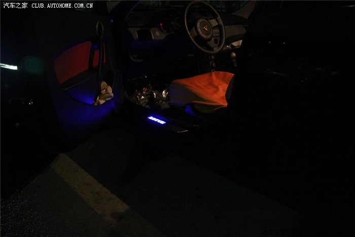

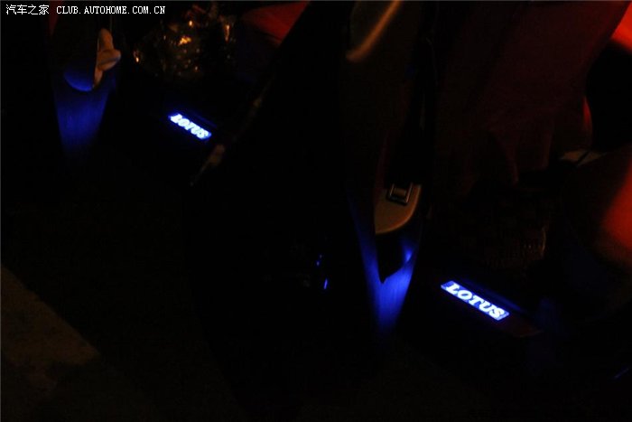

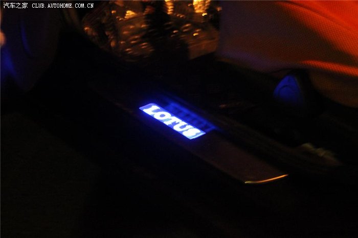

效果图
线路只走前面的门灯线就可以
那里拆开就可以找到门灯开关线路 但是只有零线  火线是从顶灯那里顺下来的 一边顺一根
够真实了吧  装的时候没带相机 晚上照了两次没卡读不了 昨天买了个读卡器发现是坏的 刚换了个新的读卡器回来马上就上图了。。。。。我容易么我。。。。
