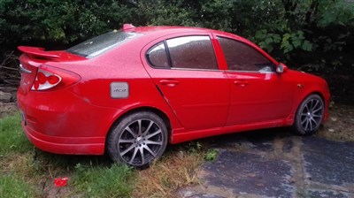

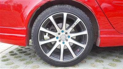

一、奉劝大家以后给小三改装轮毂的时候如果不想麻烦最多改装205 宽度的轮胎,215的前轮没有任何问题,后轮坐3个人以上遇到颠簸路面会严重擦到翼子板,废了好多麻烦才解决了:

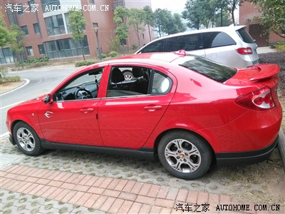

1、原车15寸轮毂:

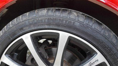

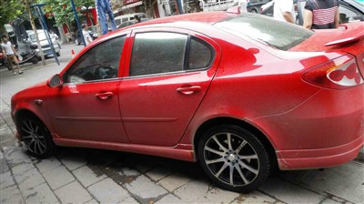

2、改装的17寸轮毂:

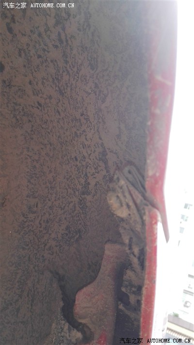

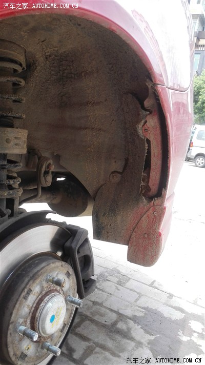

3、轮胎和翼子板的距离非常近,负重和颠簸路面观刮擦非常严重:
解决措施1:切割掉翼子板内塑料挡泥板的凸出部分。
解决措施2:将翼子板本身就内翻的边沿部分全部搬向内侧靠拢,注意重点是翼子板与后保险杠相连的地方(用螺丝相连的地方)必须向上砸弯尽量与翼子板贴合,经多次试验观察此处刮擦最为严重。

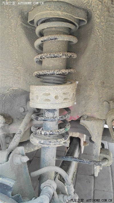

最后安装上减震胶,这玩意所宣传的提升舒适性是纯属扯淡,防止减震在颠簸路面突然到底还是有点作用。
经过历时几天的调整和与几个有经验师傅的讨论,最终采取以上方法完美解决,现在可以随便负重随便跑了。车子开起来平稳性、舒适性、超空性绝对提升了太多,但高速车内声音的确大了,但感觉不是胎噪,而是轮胎太薄将轮胎与地面接触的声音直接传输到驾驶室了,所以不难听可以接受。
