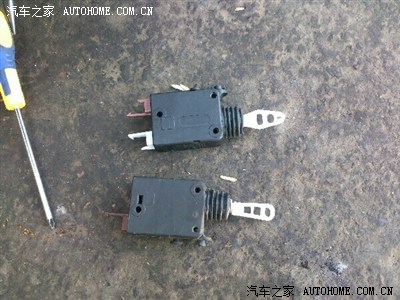

L3主驾,副驾位置闭锁器 更换完毕
如此绝对
0浏览 · 2013-12-28 23:17
上面的为网购的据说是原厂的闭锁器(感觉分量有点轻),下面的是自己车上被暴力拆下来的闭锁器(损坏了),不同点在于白色触头部分,起初原件安装完毕结果是解锁不到位,无法开门,最终解决办法是新闭锁器配合旧解锁器的白色触头 然后调试触控杆得以解决,没去4s,工时一个门就得100,我一次得弄两个门啊
